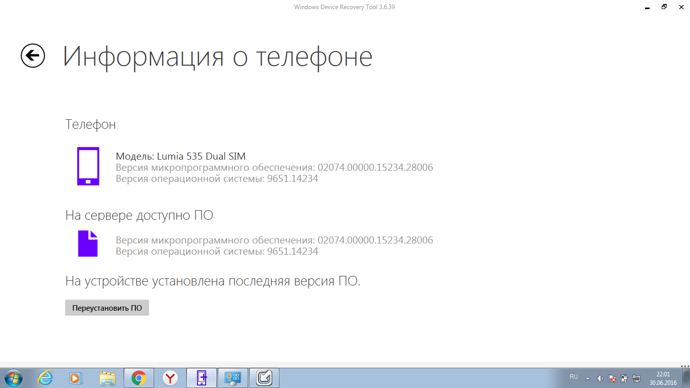

    Заменил тач на nokia rm1090 и поставщик тачскрина сказал обязательно прошей аппарат. тачи говорит проверенные на других аппаратах. прошивал программой Windows Device Recovery Tool. перед прошивкой программа оповистила вот так. на скрине видно. что делать?

    попробуй переустановить всё таки ПО,но похоже дело не в прошивке
    маркировки тачей совпадают? или как всегда одна буква или цифра не та
    всё правильно тебе сказали
    ты перепрошил, но тач не заработал? или что? нажми ещё раз "Переустановить ПО"
    я нажал переустановить и все переустановилось, но все равно не заработал.
    ну как бы если маркировка не совнпадает,то говорят прошивать надо.как бы по тачю везде тыкаешь и где то нажимается и так на двух тачах одно и тоже

    Сообщение от ektomorf
    что не кто не знает что делать?
    нести тач обратно и менять на тот, у которогот маркировка не оличается от твоей, или пробовать прошиться более "старой" прошивкой

  • Старый 01.07.2016, 11:26
    на старом таче маркировка:ct2s197fpc-a1-e1, а на новом таче:ct2c1607fps-a1-e
    Может все таки старая версия прошивки поможет? и как зашить старой версией?
    ребят,сколько можно писать
    маркировка должна быть буква в букву,,цифра в цифру
    сказали что эта весрсия ct2c1607fps-a1-e подойдет,но надо прошить только. как то так.
