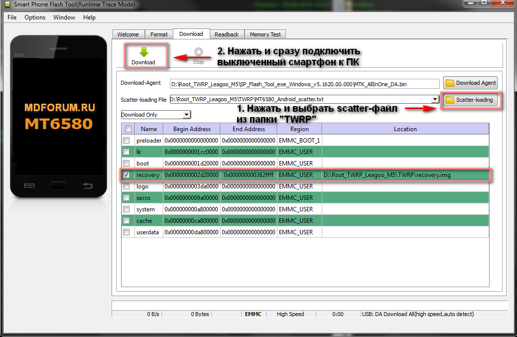

4. Выключить смартфон.
5. Запустить Sp Flash Tool (flash_tool.exe) из папки SP_Flash_Tool_exe_Windows_v5.1620.00.000.
6. Нажать кнопку scatter-loading и выбрать файл MT6580_Android_scatter.txt из папки TWRP.
7. Нажать кнопку download и подключить выключенный телефон к компьютеру, прошивка рекавери начнётся автоматически. Дождаться завершения (в конце выскочит окошко с зелёной "птичкой").
