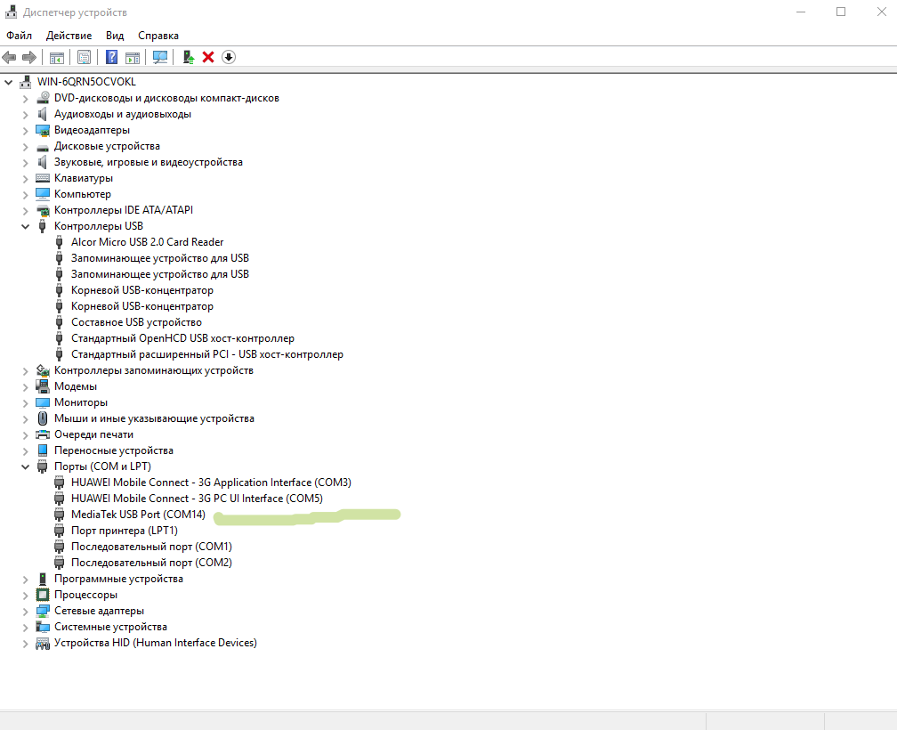

Не прошивается! Постоянно выскакивают различные ошибки. Различные флештулы пробовал. Различные прошивки. Пробовал Mobile Upgrade S 4.2.7 Мне кажется что то с драйверами. Ставил, удалял - что то не то... Как бы нормально скачать и поставить? Вот посмотрите скриншот моего диспетчера :

Сообщение от Сергей Кондратенко
с драйверами всё нормально, только вот он у тебя определяется как порт, а не как загрузчик
ошибки 4032 не выскакивает? попробуй отформатировать, затем прошить только preloader, ну и затем целиком прошивку
