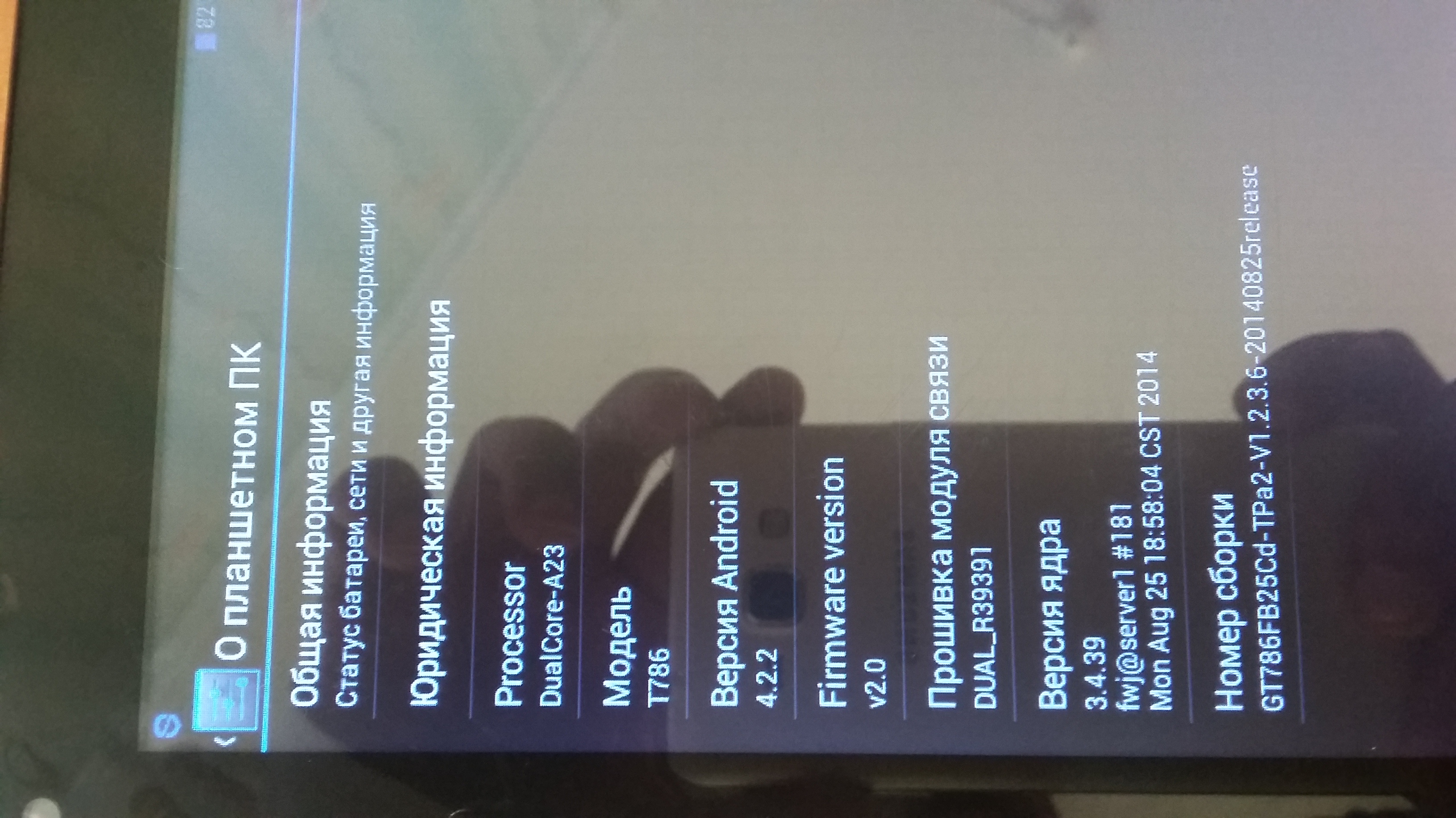

Всем привет други ).... дайте кто прошивку на планшет китайца самсунг галакси таб 3 процессор DualCore-A23 модель T786 версия андроид 4.2.2 чё то на всех сайтах полазил ничего нет , тут смотрю есть умельцы на этот китайский фуфел ). хочу в машину его примастырить , не работает спидометр. вот и хочу что то придумать из него. пылиться дома без дела.... спасибо кто что подскажет дельного )..

разбери планшет и перепиши сюда маркировку с платы (может быть написана на текстолите, может быть на наклейке, можешь сделать просто фото)

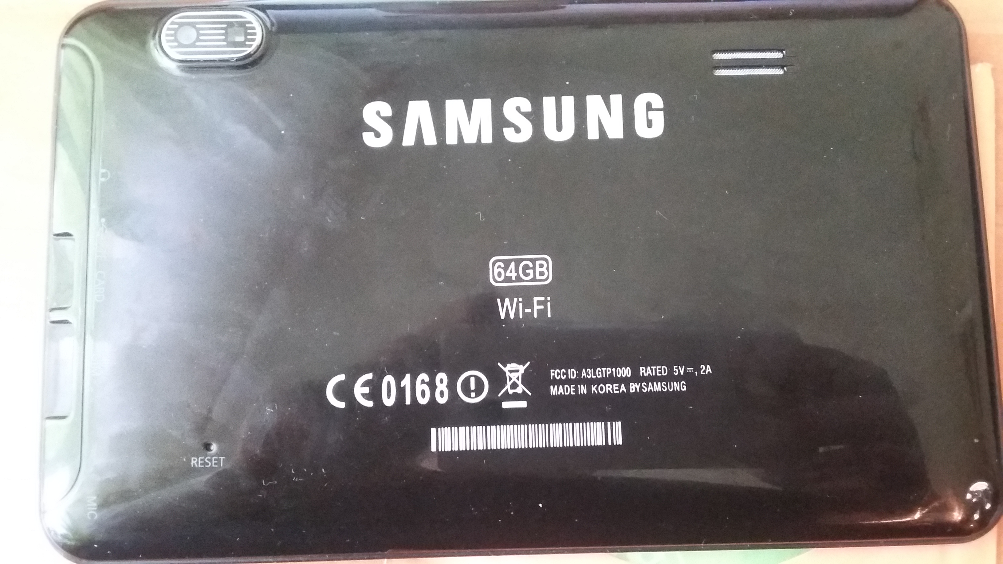

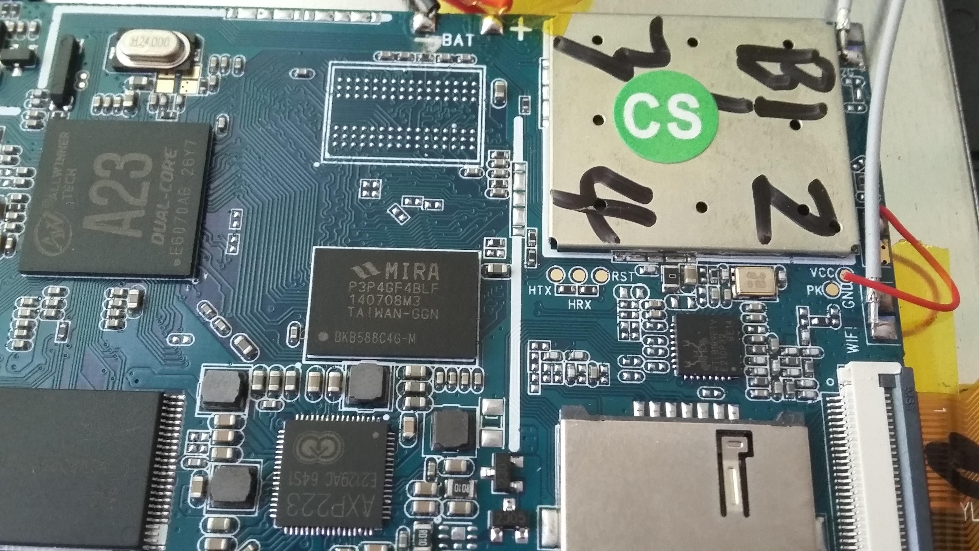

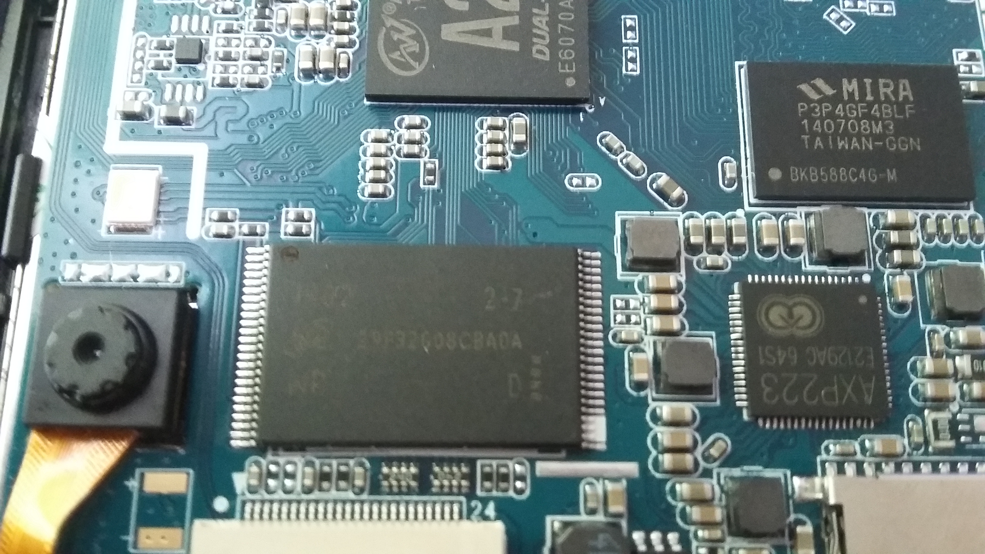

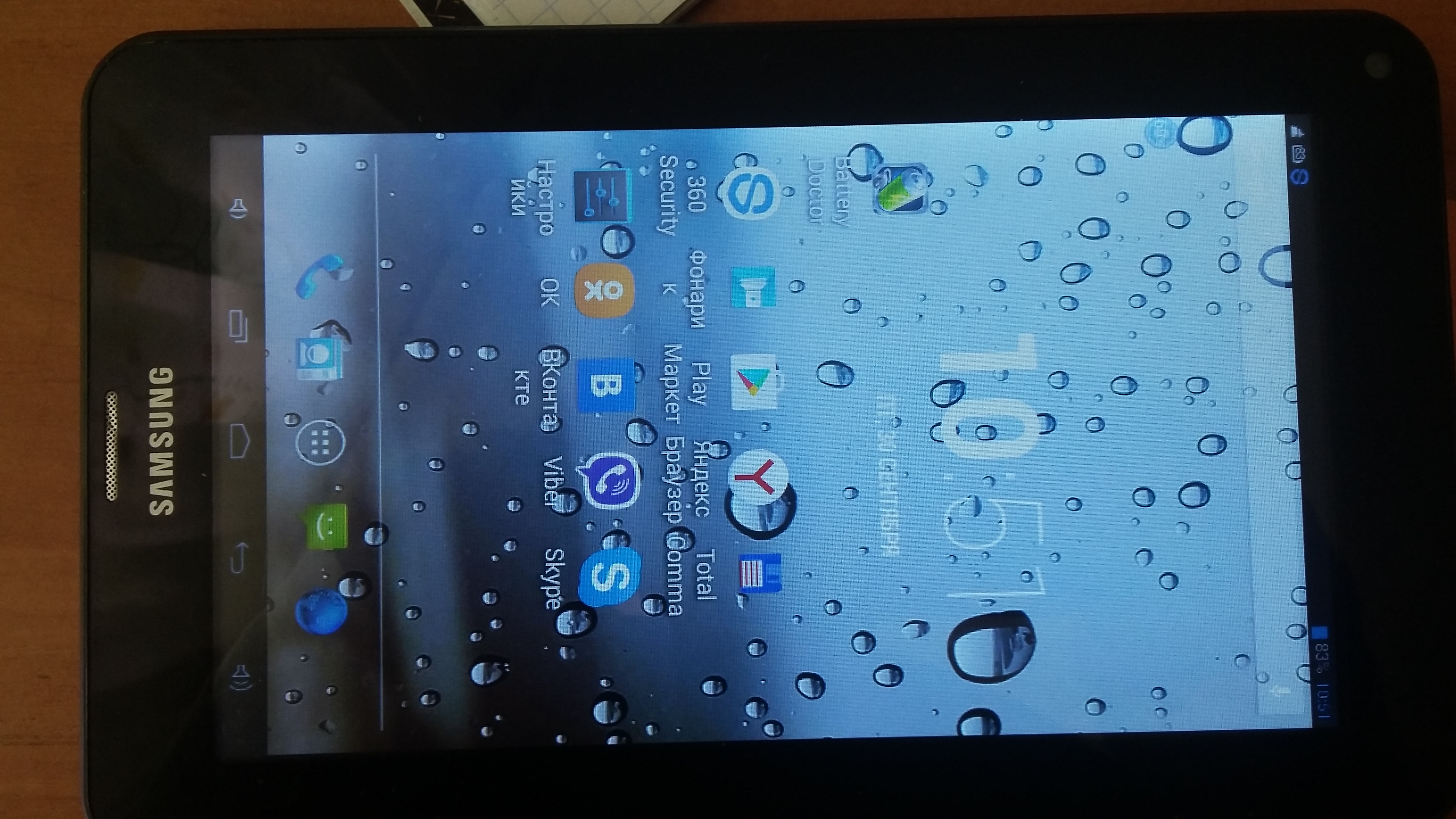

Разобрал сегодня. на процессоре написано A23 DUALCORE ALLWINNER TECH и цифры его E6070AB 26Y7 забыл сказать что кнопки в этом китайце ресет нету !, просто дырка и всё . вот такое чудо ). тыкай туда зубочисткой хоть до ночи ). нажатие клавиш вкл. и плюс , что бы войти в рекавери ничего не происходит. ОН просто включатся и всё... что можно сделать ?. Спасибо ).

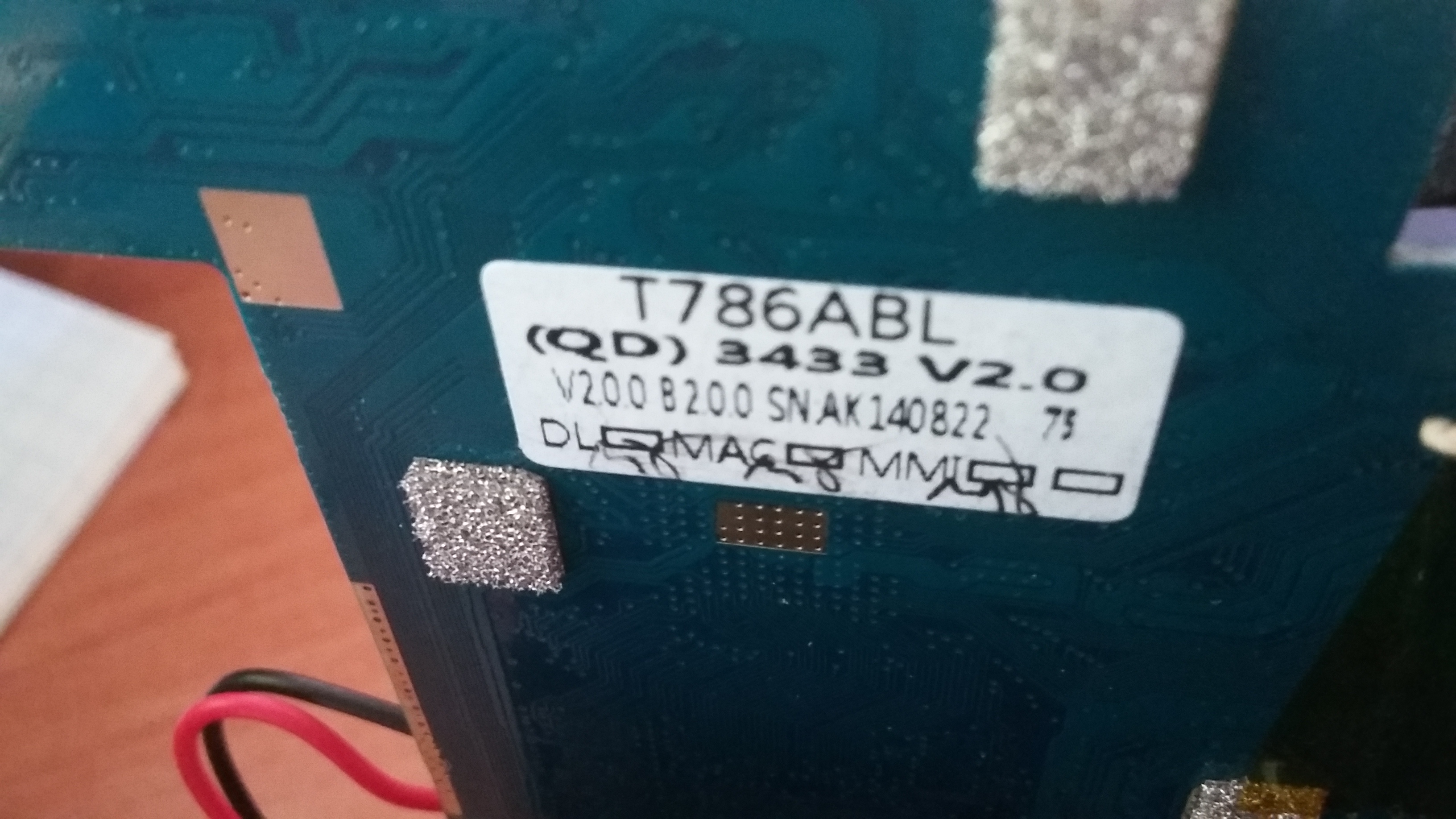

на фото маркировки платы не вижу, а она должна быть, сфотографируй всё всё

вот фото. того что слева....сейчас снова разберу и сфоткаю....

разобрал всё что разбиралось. думал что уже не включиться ). завёлся китайчик ). никаких надписей на плате больше нет !, только эта наклейка. всё !. забыл - одна !, сим у него. а пишет что два имей. как такое может быть :. хотя чему я удивляюсь то ? ). это же китаец ).. в нём может быть даже запчасть от бензо-пилы ).

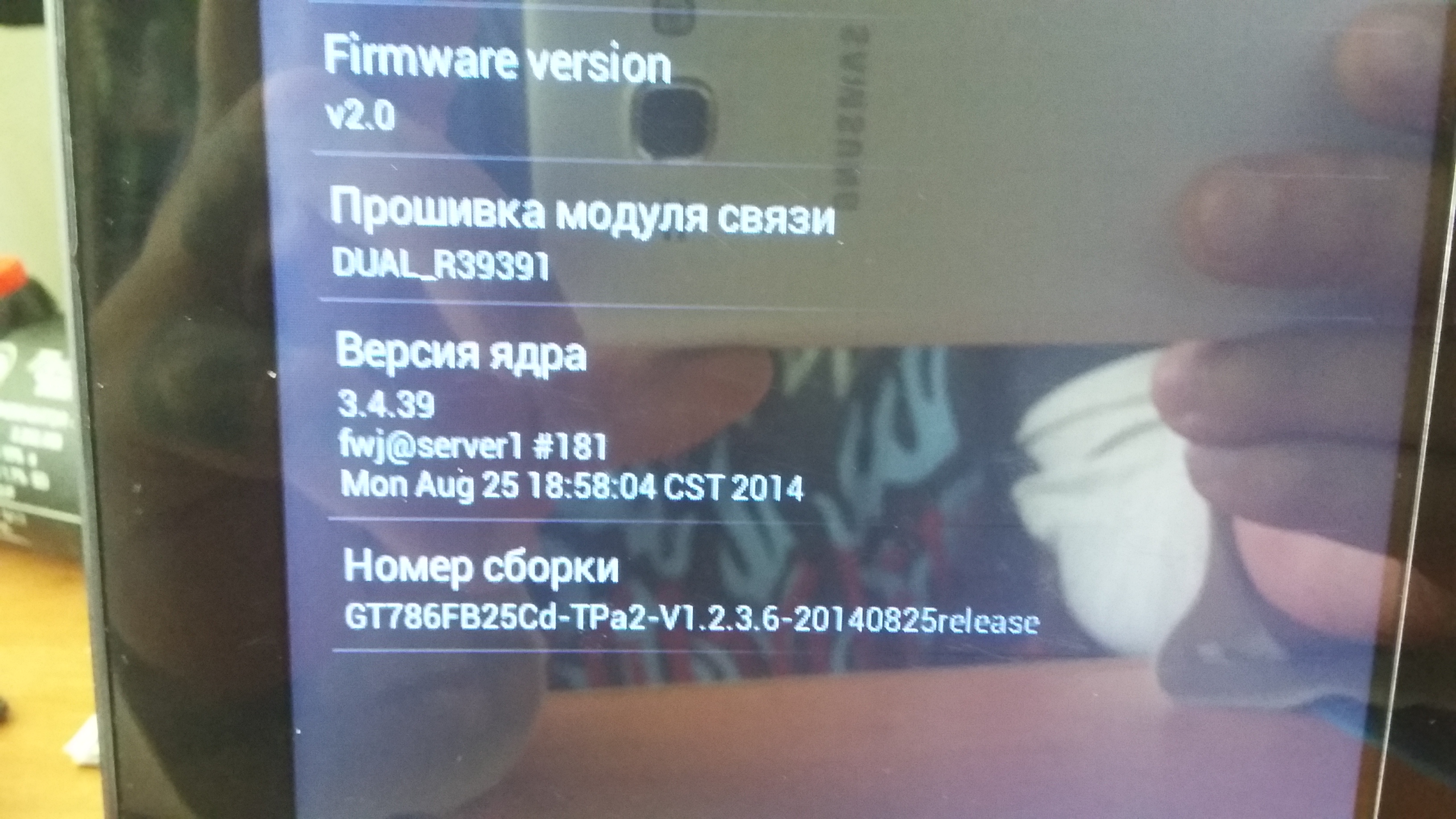

ну раз включается, то это хорошо, такие чудо-девайсы лучше вообще никогда не шить
Сообщение от Олег Рамашка
только эта наклейка
а на ней как раз таки и маркировка
судя по всему вот это твоя прошивка: T786-MAINBOARD-V2_0.rar
