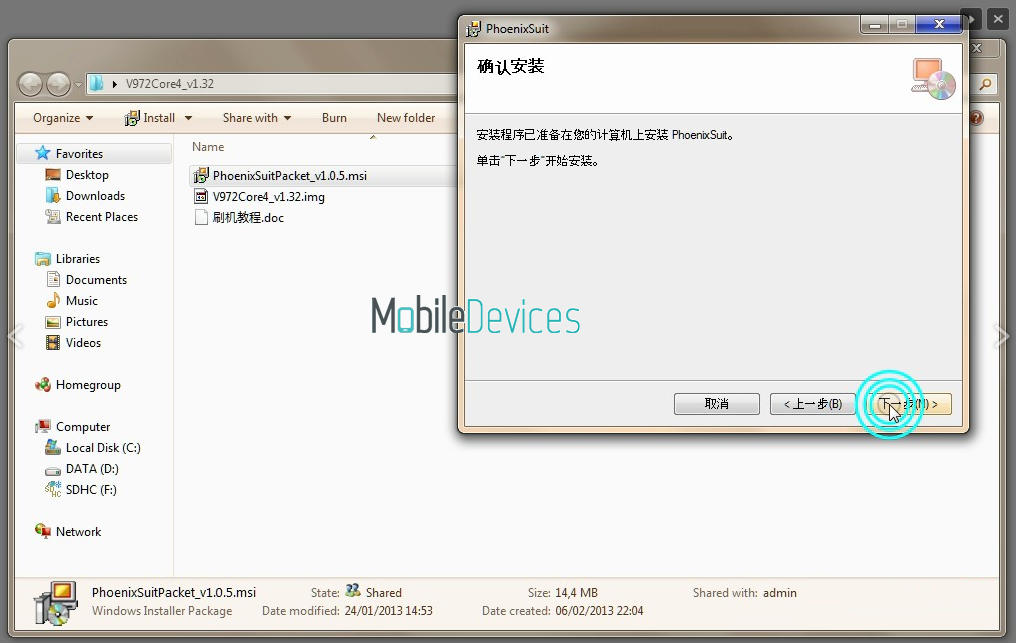

1. Скачайте из вложений к данному сообщению архив с PhoenixSuit и установите утилиту. Так же утилита часто уже включена в архив с прошивкой для вашего устройства. Установка программы проходит на китайском языке, но не пугайтесь, просто нажимайте кнопку "Дальше", которая расположена в правом нижнем углу окна установщика. Так же в процессе установки вам будет предложено установить драйвера, согласитесь на установку.

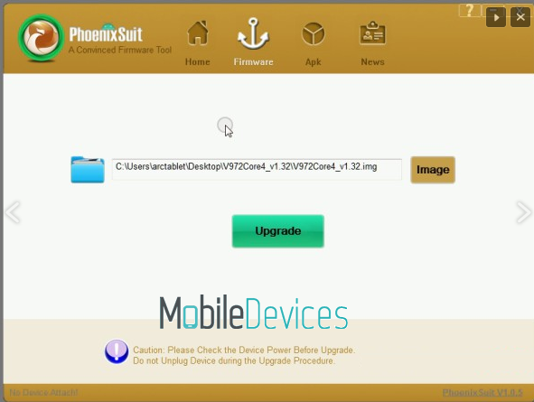

2. Данная инструкция подразумевает, что вы уже нашли прошивку для вашего устройства на Allwinner A31. Запустите Phoenix Suit и если вам будет предложено сделать обновление программы, согласитесь на обновление. Загрузите в PhoenixSuit прошивку для вашего устройства в формате .img через кнопку Image (или Файл).

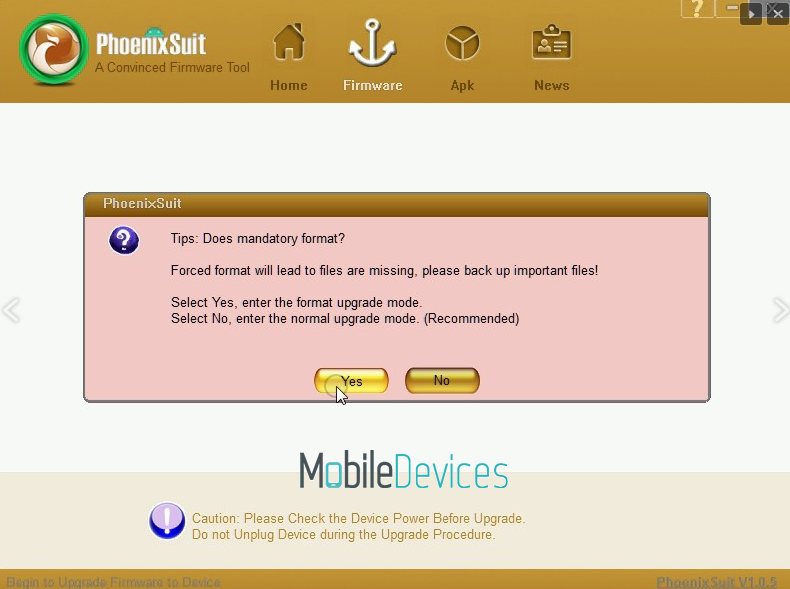

- Далее нажмите Yes чтобы разрешить Format Mode

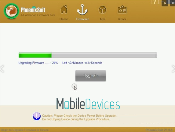

4. Дальше должна начаться прошивка устройства после завершения которой вы увидите сообщение об успешном завершении: "Upgragde Firmware Succeed. Нажмите ОК и запустите устройство как обычно
