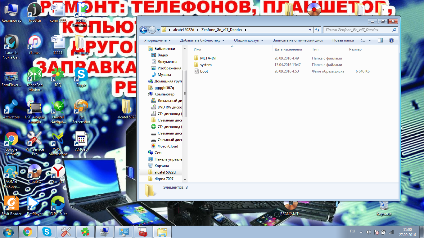

вот мне дали не родную прошиваю уна алкатель 5022д. но не знаю как прошить правильно.в приложеном архиве скрине видно что в скаченом архиве лежит. не могу понять как шить правильно. и еще вот это написали : сначала полный вайп в рекавери, затем отметить все галки в mount (как обычно)не выходя из рекавери сразу шить патч звука
може объяснить все попроще что и как сделать?

Сообщение от ektomorf
так а смысл шить не родную? ещё и от Zenfone GO судя по названию папки, она в жизни не станет, если это не порт какой-то, конкретно под твою модель
прошивка, которую дали для рекавери
типа акб будет норм держать. кто уже на том форуме прошился и все ок. а я не могу понять что к чему.
а, всё, понял, с 4пда ты взял этот порт
1. прошиваешь twrp
2. устанавливаешь архив с прошивкой по этой инструкции (патч звука прошить сразу же, после установки архива с прошивкой): https://mdforum.su/showthread.php?t=2373
