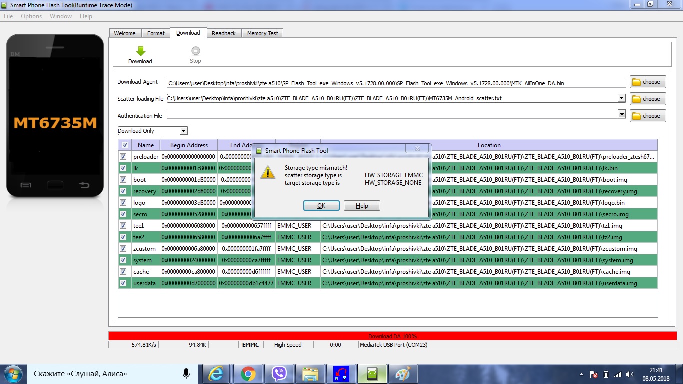

ektomorf
Регистрация:
04.02.2016
Сообщений:
1,317
Репутация:
60
Сообщение от Fish
всё скачивается, просто перед тем как скачать нужно прошивку сохранить на свой яндекс.диск (и с него уже скачивать) т.к. превышен лимит на скачивание
как побороть эту ошибку?
08.05.2018, 22:08
Fish
Регистрация:
17.08.2013
Сообщений:
33,581
Репутация:
13244
Сообщение от ektomorf
сделай тест памяти, флэштул определить её не может, пишет "none"
скорее всего придётся менять её с такой ошибкой
