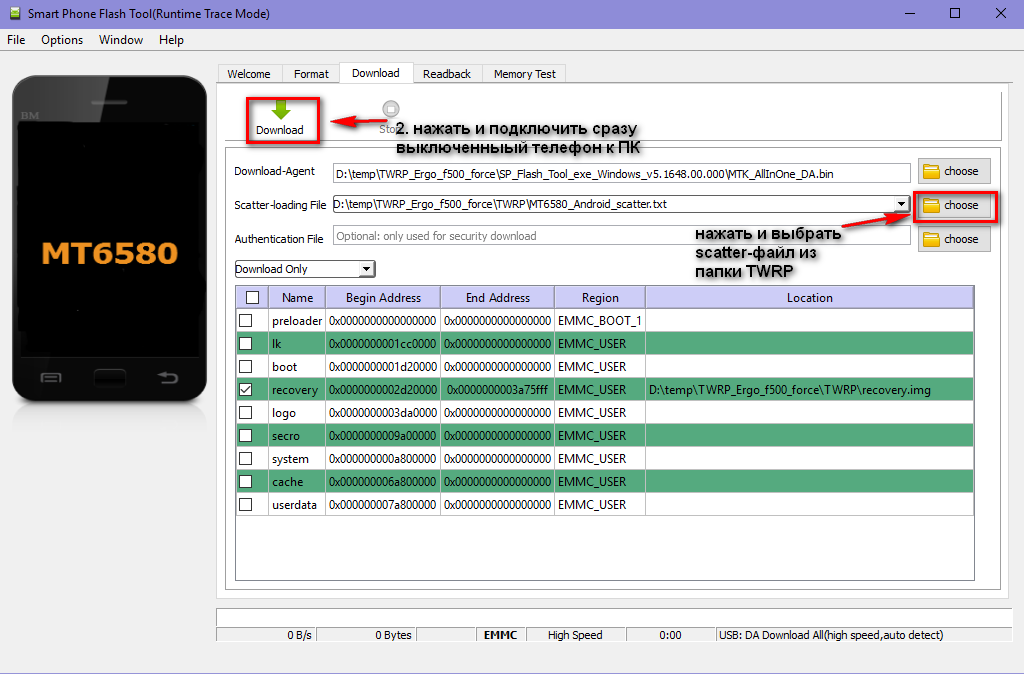

1. Скачать архив TWRP_Ergo_f500_force.7z из вложения к посту, распаковать. Если ошибка при распаковке - установить свежую версию 7-zip с оф. сайта. 2. Установить драйвера из папки Drivers. Ставятся на любую систему, ставить вручную на подключенный выключенный телефон, можно опираясь на эту инструкцию - https://mdforum.su/showthread.php?t=34241 После установки драйверов телефон должен определяться как MTK Preloader в com-портах. 3. Поместить не распаковывая архив SuperSU_PRO_v2.76_patched_Cobra1111.zip в корень карты памяти. 4. Запустить Sp Flash Tool (flash_tool.exe), нажать кнопку choose в поле scatter-loading и выбрать файл MT6580_Android_scatter.txt из папки TWRP. 5. Нажать на кнопку Download и подключить выключенный телефон к ПК, если драйвера были установлены то прошивка начнётся автоматически.

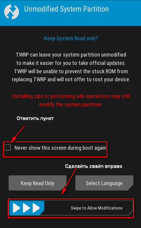

6. После завершения прошивки (выскочит окошко с зелёной птичкой), отключить телефон от компьютера и закрыть программу Sp Flash Tool. 7. Сразу! После прошивки TWRP recovery загрузиться в него, для этого необходимо на выключенном телефоне зажать и удреживать вместе кнопки: ЗВУК ВВЕРХ + Питание. 8. После первой загрузки в TWRP отметить пункт Never show .... и провести пальцем внизу экрана
9. Выбрать пункт Install -> найти в проводнике ранее помещённый архив SuperSU_PRO_v2.76_patched_Cobra1111.zip, выбрать его и согласиться с его установкой проведя пальцем внизу экрана. После установки архива -> выбрать reboot system, если TWRP предложит установить root\su или что-то ещё при выходе -> от всего ОТКАЗАТЬСЯ. 10. Телефон перезагрузится в систему уже с рутом. Если TWRP recovery вам больше не нужно -> прошить стоковое рекавери обратно (таким же образом, как и TWRP, просто выбрав scatter-файл из папки stock_recovery) для возможности в будущем обновиться по "воздуху".
