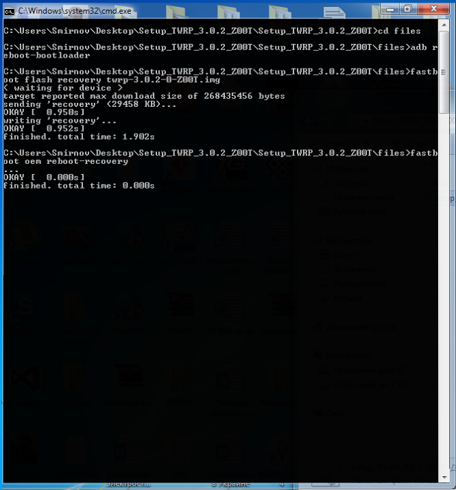

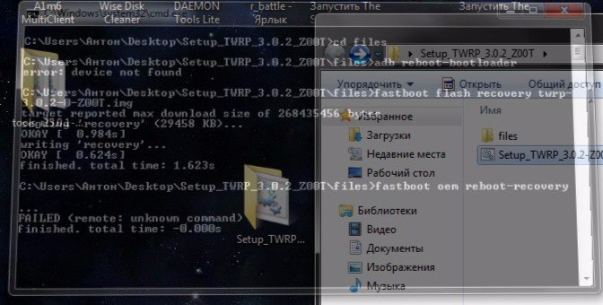

6. Запустить файл Setup_TWRP_3.0.2-Z00T.bat из папки Setup_TWRP_3.0.2_Z00T и сразу смотреть на экран смартфона, возможно что потребуется подтверждение отладки для вашего ПК ставите галочку на против Всегда разрешать и жмёте OK. Если в окне скрипта вы увидите waiting for devices -> значит проблема с драйвером -> заходите в диспетчер устройств и устанавливаете драйвер (для fastboot может потребовать установить драйвер повторно)
7. После того как скрипт отработает - загрузится TWRP recovery. В TWRP выбрать пункт Install -> выбрать архив SuperSU_v2.76.zip и согласиться с его установкой проведя пальцем внизу экрана.
8. После установки архива выбрать пункт reboot system. Смартфон перезагрузится в систему уже с рутом. Если SuperSU попросит обновить бинарный файл -> выберите нормальный режим (не twrp, нужен включенный интернет на устройстве).
если twrp не загружается: https://mdforum.su/showthread.php?p=152600Cкачать:
