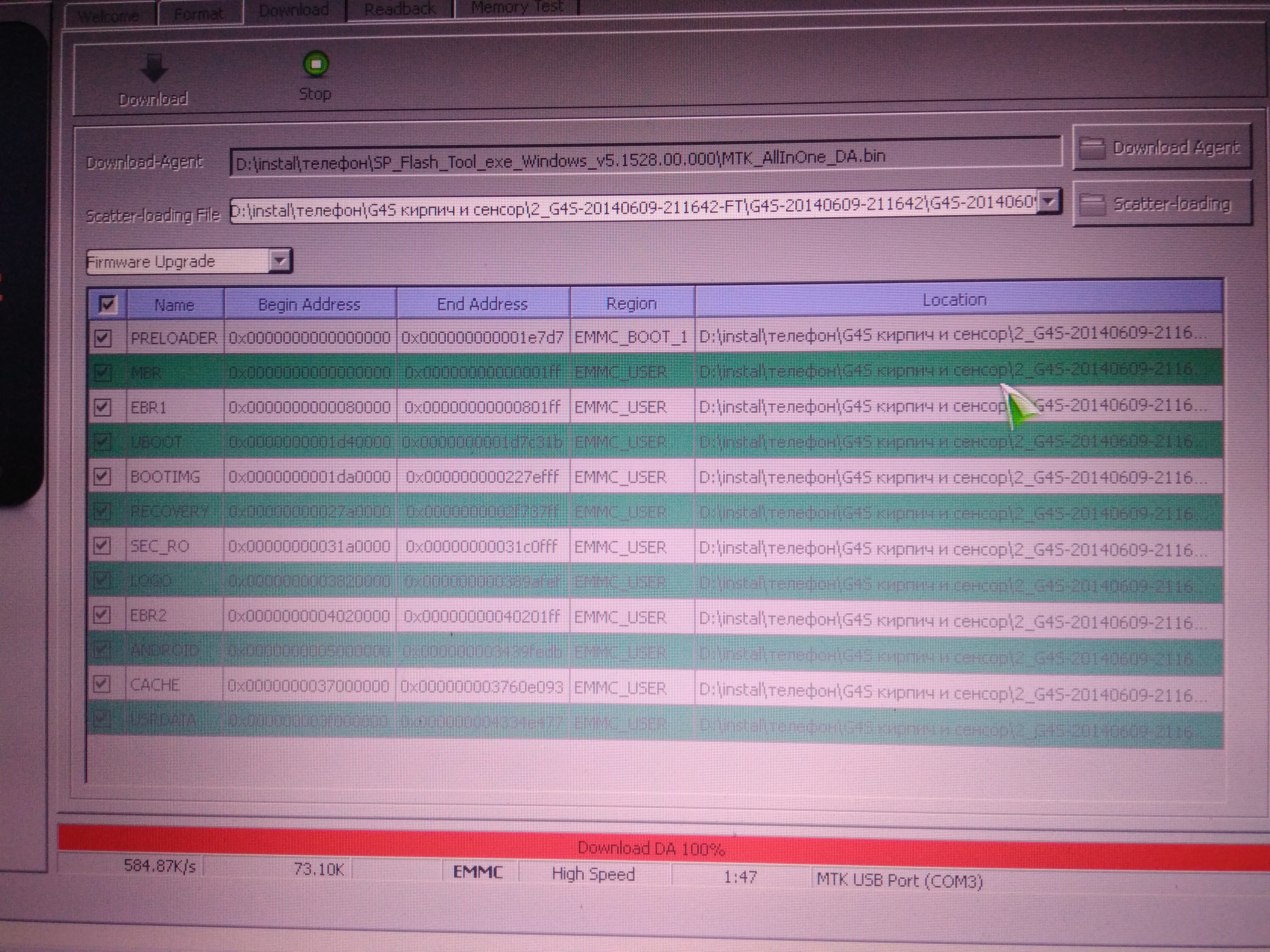

    Пробовал прошить сам с помощью FlashTool v5.1352.01. Ставил прошивку 2_g4s-20140609-211642-ft. Все запускаю но не прошивается. Останавливается на красной линии.

    Пробовал форматировать как указано в теме от Brick Top. Запускается программа бежит красная линия 100%. Потом зависает и дальше ничего не происходит. Может есть мелочь о которой я не знаю по не опытности, что-то включить нужно дополнительно?

    Есть прогресс, оказывается ошибка связи с портом. ее устранил. Появилась другая проблема , при прошивке выдает ошибку Pro_INFO:Failed to get PMT info.
    Ошибка __NODL_PRO_INFO: Failed to get PMT info говорит о том, что стерта таблица PMT, и флештул рекомендует сделать Download прошивки. Здесь ничего не поделаешь. Сделал Download все прошло успешно. Попробовал снова прошить Firmware upgrade ошибка повторилась. Как исправить ошибку еще не нашел. Буду благодарен за помощь. и стоит ли делать Format All+Download при таком положении?

    Вот что выдает flash

    ругается на разметку, смени режим прошивки на firmware-upgrade

    Вообще полный ноль! Даже индикатор заряда батареи не светится. Советуют прогреть память феном Это как? И вообще так делают? Такое впечатление, что не идет питание в на запуск. Попробую еще раз отформатировать и залить без того что ниже по списку Recovery.
    На на firmware-upgrade не прошивается, я так понимаю что этот метод для обновления прошивки а там пусто поэтому он не прошивает. Прошивает только Download only и Format All + Download.

    ещё попробуй поставить галочку на против DA DL Check Sum в опциях флэштула, на некоторых девайсах (особенно на стареньких леново), если не поставить галочку - тупо не включается, если поставить после прошивки всё включается
