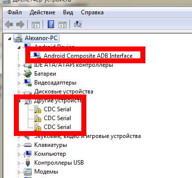

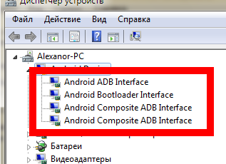

NAVITEL A737
Та же история.
Перезагружается и всё. В фастбут пишет только <waiting for device> Все пункты выбирал.
Драйвера из темы "Инструкция по установке adb и fastboot драйвера" ставил.
вот что вышло
Всё равно не выходит в режим загрузки.
Может есть ещё какие-то варианты?

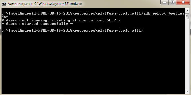

включи отладку по USB, затем введи команду adb reboot bootloader
или всё равно не получается?

Отладка по УСБ на устройстве включена.
Делал всё по шагам, как в статье. Не понял, где включить команду adb reboot bootloader?

Сообщение от Александр Лучезаров
заходишь в папку, там где лежат файлы adb.exe, fastboot.exe, зажимаешь shift на клавиатуре и кликаешь правой кнопкой мыши в свободном месте папки, в меню выбираешь открыть окно команд, вводишь adb reboot bootloader и смотришь на экран устройства, если выскочит окошко "разрешить устройству ....." жмёшь OK, устройство после этого перезагрузится в режим загрузчика, затем уже запускаешь скрипт (launcher.bat)

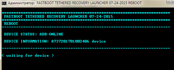

Попробовал.
Вот что вышло в первом окне
далее, устройство только перезагрузилось и всё
потом запускаю скрипт и вижу
снова перезагрузка и ничего нового.
что делаю не так?
должно было перезагрузится в меню загрузчика\fastboot, а не в систему
пробуй зажимать разные кнопки при включении и смотреть куда он грузится, в командной строке он должен быть виден по команде fastboot devices, т.е. находится в этом режиме, пока ты его туда не загонишь - будешь всё время видеть waiting for devices... в скрипте
да и вряд ли на твоей модели навигатора получится запустить twrp с помощью скрипта(
нужно искать какие-нибудь другие способы, т.е. пробовать всем софтом подряд, если ничем не получается - только ждать, пока способ будет не найден

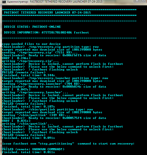

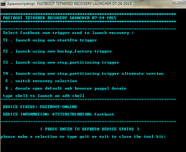

Методом перебора или простого тыка дошёл вот до чего
после чего выбрал, если я не ошибаюсь, Т3
Пробовал и другие варианты, но что-то результат особо не изменился.
При этом, после команды adb reboot bootloader устройство не перезагрузилось и включилось, как и в прошлые разы, а как бы перезагрузилось и подвисло. Вижу, что экран немного подсвечен по бокам. Fish, что дальше? ))
да я не знаю, у тебя редкий камень, рекавери тебе временное это не подходит, я хз вообще что делать
