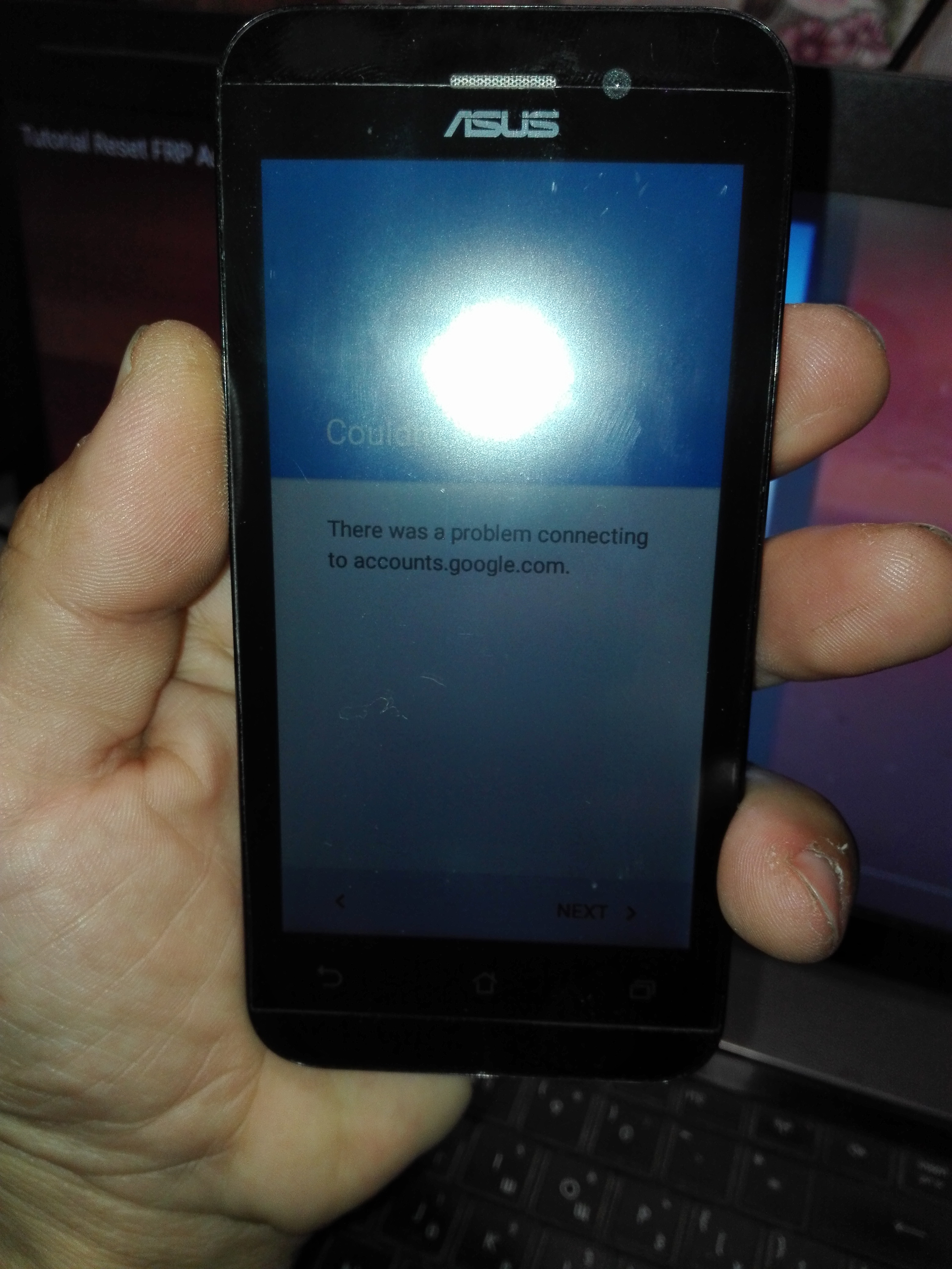

не получается пройти дальше. подключился к вай фай и нажимаю далие и такое окно показывает и нажимаю на нехт и опять ворачивает на страницу к подключению вай фая.
