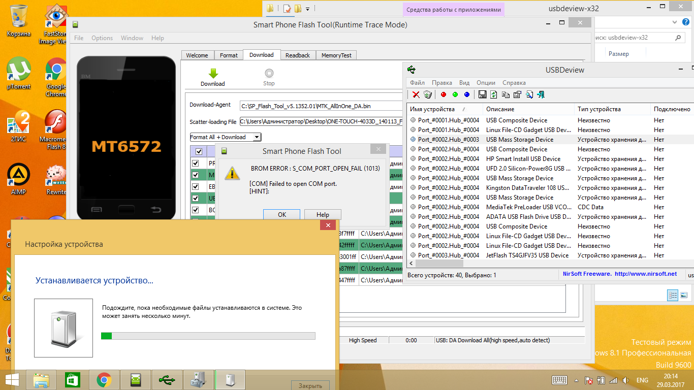

Кабель прошивает другие устройства порты все нормальные

Сообщение от Анимешник Холод
попробуй прошить без акб

пробовал и акб и без него
попробуй прошить на другом ПК, желательно с семёркой
либо ещё можешь попробовать скинуть настройки биос все на дефолтные, может там у тебя что-то с ком-портами "накручено"

сбрасывал и пробовал
и пробовал
на семёрке какая ошибка? эта же?

1013, 2005, 4008
