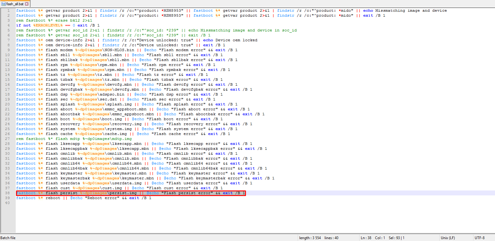

1. Скачиваете прошивку для fastboot\edl. Распаковываете архив.
2. Идёте в папку с прошивкой и открываете файл flash_all.bat текстовым редактором (лучше использовать notepad++) и перед последней строчкой добавляете следующую строчку:
*другие строчки (зависит от модели) могут отличаться, не обращайте на них вниманияКод:fastboot %* flash persist %~dp0images\persist.img || @echo "Flash persist error" && exit /B 1
3. Закрываете сохранив изменения в файле.

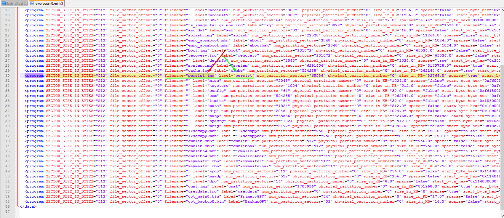

4. Затем открываете файл rawprogram0.xml и находите строчку, где написано: label="persist", рядом в filename="" между ковычками вписываете persist.img и тоже сохраняете.
5. Шьём прошивку через EDL с выбранным режимом "clean all" в MiFlash.

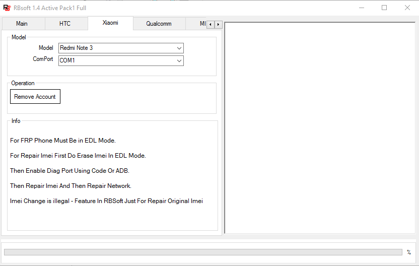

3. Перевести смартфон в режим Download Mode, для этого нужно скачать архив platform-tools_r24.4.1-windows.zip из вложения к посту, распаковать и запустить файл edl.cmd
4. Скачать архив MI_Unlock.rar распаковать. Внимание! Может ругаться антивирус на эту утилиту, либо временно его отключаем, либо если боимся -> ищем другой способ удаления аккаунта.
5. Запустить утилиту, перейти во вкладку Xiaomi (В диспетчере устройств ваше устройство должно определяться так: Qualcomm HC-USB QDLoader 9008), выбрать своё устройство, затем выбрать номер com-порта (посмотреть его номер можно в свойствах к Qualcomm HC-USB QDLoader 9008 в диспетчере устройств), затем нажать кнопку "Remove account"
