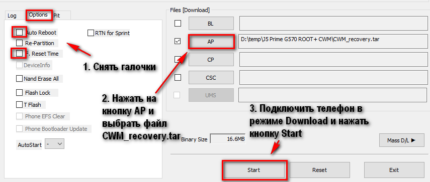

    6. Запускаете Odinv3.10.7.exe, переходите во вкладку Options и снимаете галочки с "Auto Reboot" и "F. Reset time", затем нажимаете на кнопку AP и выбирате файл CWM_recovery.tar, всё должно выглядеть так, как на этом скриншоте:

    7. Подключаете телефон к ПК в режиме Download Mode, в Odin должен будет загореться порт (под ID:COM), после чего нажимаете Start в программе, прошьётся CWM recovery.

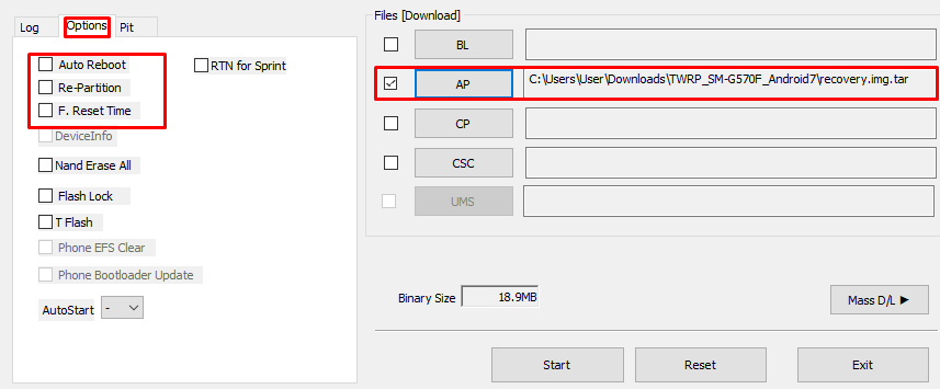

    3. Запустить Odin.exe, открыть вкладку опций и снять галочки с "Auto Reboot" и "F. Reset time"
    4. Нажать кнопку AP и выбрать файл recovery.img.tar

    5. Перевести смартфон в режим загрузчика и в таком состоянии подключить его к ПК, в программе Odin должен будет загореться порт (ID: COM)
    Переводите телефон в режим Download Mode. Для этого на выключенном устройстве зажимаете вместе кнопки: уменьшения громкости (звук вниз) + домой + вкл. питания и держите их до тех пор, пока не увидите надпись с предупреждением, после чего один раз нажимаете на кнопку увеличения громкости для подтверждения входа в меню загрузчика.
    6. Нажать Start в программе и дождаться завершения прошивки TWRP recovery.
