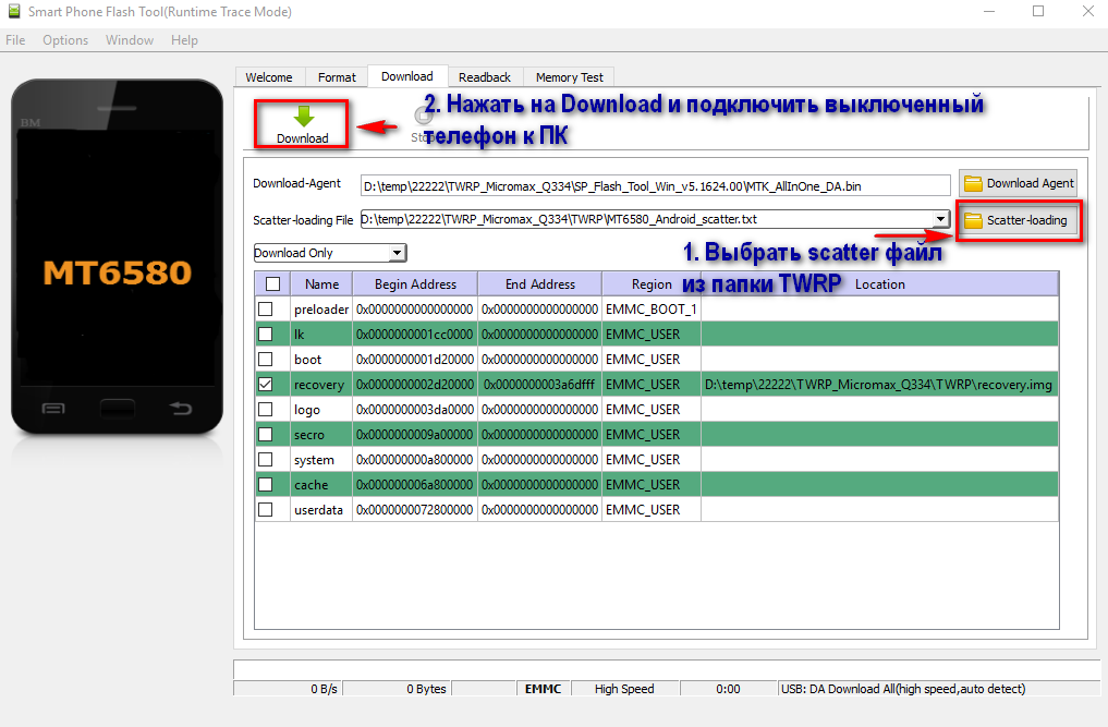

3. Запустить SP Flash Tool (flash_tool.exe), нажать кнопку scatter-loading и выбрать файл MT6580_Android_scatter.txt из папки TWRP.
4. Нажать кнопку Download и подключить выключенный телефон к компьютеру. Процесс прошивки начнётся автоматически. Дождаться завершения. Всё, recovery установлено.
