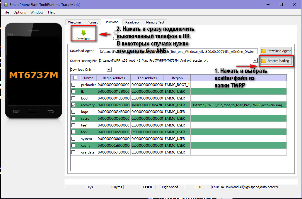

1. Скачать архив TWRP_x32_root_x5_Max_Pro.7z (прикреплён к посту), распаковать в удобное место на компьютере. 2. Зайти на телефоне в Настройки -> О телефоне и тапнуть пальцем 7 раз по Номеру Сборки, выскочит сообщение о том, что ты стал разработчиком. Далее зайди в Настройки -> Опции для разработчика и активируй там "Разблокировка OEM" (загрузчика) 3. Помести архив SuperSU-v2.78.zip в корень карты памяти телефона (на флешку), если флешки нет, то тогда во внутреннюю память. 4. Выключи телефон. Подключи его в выключенном состоянии к компьютеру и установи драйвер из папки SP_Driver_v5.1612.03, затем проверь (переподключи его) как он у тебя определяется в диспетчере устройств, должен определяться как MTK Preloader, если определяется некорректно, установи драйвер другим образом, вручную, по инструкции из этой темы: Как устанавливать USB VCOM драйвера для прошивки устройств на чипсете MT65xx через SP Flash Tool 5. Отключи телефон от ПК. Отложи в сторону. Смартфон должен быть выключен. 6. Запусти SP Flash Tool (flash_tool.exe), в открывшемся окне программы нажми кнопку scatter-loading и выбери файл MT6737M_Android_scatter.txt из папки TWRP
7. В программе нажми на кнопку Download (зелёная стрелочка) и сразу подключи выключенный телефон к ПК, если драйвера ты установил нормально, то процесс прошивки рекавери начнётся автоматически. Дождись завершения прошивки (секунд пять, в конце выскочит окошко с зелёной галочкой) 8. Отключи смартфон от ПК. Зажми кнопку увеличения грокости (звук вверх) и не отпуская её включи смартфон, кнопку громкости держи до тех пор, пока перед тобой не появится меню TWRP. Если сразу появится окно с запросом - дать разрешение на изменение системного раздела или не дать -> даёшь его проведя пальцем вправо внизу экрана. 9. Выбираешь пункт Install -> выбираешь архив SuperSU.zip в проводнике и соглашаешься с его установкой (сделать свайп вправо внизу экрана). После установки архива выбрать пункт Reboot -> System. Загрузится телефон в систему уже с рут правами.

ты в теме с инструкцией по установке драйверов был вообще? по пунктам, так точно должен поставить:
1. Скачиваешь архив с драйвером из вложения к этому посту, распаковываешь его. (драйвер этот подходит для любой ОС Windows)
2. Открываешь диспетчер устройств на ПК
3. Подключаешь ВЫКЛЮЧЕННЫЙ телефон к ПК, как только увидищь в диспетчере устройств устройство Preloader быстро щёлкаешь по нему правой кнопкой мыши, выбираешь обновить драйвер, затем выбираешь драйвер из папки Windows+10_MTK_VCOM_USB_Preloader_Drivers
4. ВСЁ!
дальше прошиваешь рекавери...
