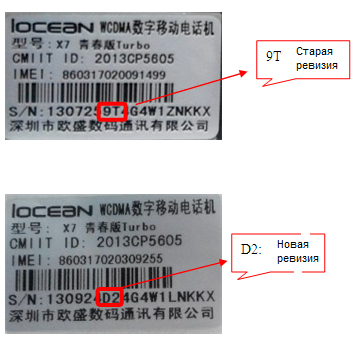

Спасибо за прошивку, но на ней не работает фронтальная камера(
10.07.2017, 21:46
Fish
17.08.2013
33,581
13244
Сообщение от Евгений Качков
могу предложить ещё попробовать вот этой прошиться, она тоже для новой ревизии
11.07.2017, 02:25
Евгений Качков
09.07.2015
6
0
этой я уже ранее прошивал, там тоже не работает, единственная которую я нашёл и на которой работает всё, это MIUI_iOcean_4.8.29_Aroma_multilang_v2, но она кастомная и местами тормозная и есть кое-какие недочеты, ну это и понятно., поэтому хотелось офф.
13.07.2017, 00:14
Евгений Качков
09.07.2015
6
0
А возможно поправить прошивку, чтобы не выскакивала ошибка при переключении на фронтальную камеру " Не удалось подключиться к камере"?
p.s. На основному камеру потом невозможно перейти, не сделав сбросы.
13.07.2017, 00:35
Fish
17.08.2013
33,581
13244
я без понятия, я так понимаю либов (драйвера) не хватает в прошивке для твоей фронталки, либо у неё какая-то неисправность, как и что там "ковырять" я хз
сторонние камеры пробовал ставить?
13.07.2017, 17:46
Евгений Качков
09.07.2015
6
0
как я выше писал на кастомной прошивке обе работали без проблем, но она тормознутая , приложения тормозят ужасно, хотел офф поставить, стояла такая же что вы давали, но видимо у них какие то различия с фронтальными камерами.
Вот думал может с кастомной , что то выдернуть и сюда портировать на офф., но не знаю что именно(
