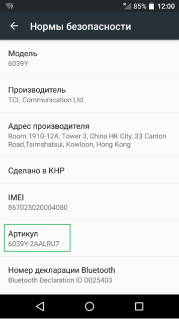

    2. Зайдите в меню вашего устройства в раздел Настройки -> Нормы безопасности -> Артикул и проверьте данные артикула (в данном случае, 6039Y-2AALRU7):

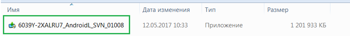

    3. Скачайте файл ПО, который содержит в названии такой же артикул (6039Y2*ALRU7) по прямым ссылкам выше
    *- эта буква может быть различной (A,B,C…)
    4. Запустите скачанный файл .exe:

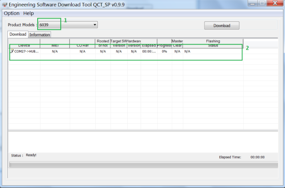

    6. Подключите выключенное устройство к компьютеру через USB-кабель и в интерфейсе программы загрузки ПО проверьте следующие моменты:
    1) В разделе “Product Models” выбрана соответствующая модель (6039);
    2) Порт подключения вашего устройства распознается программой и отображается в строке состояния:

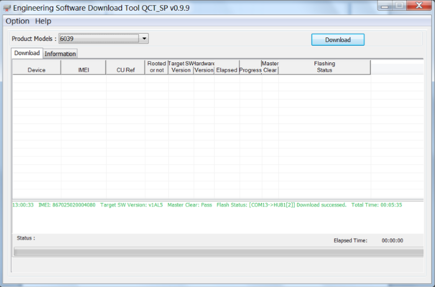

    По завершению процесса загрузки интерфейс программы будет выглядеть следующим образом:
