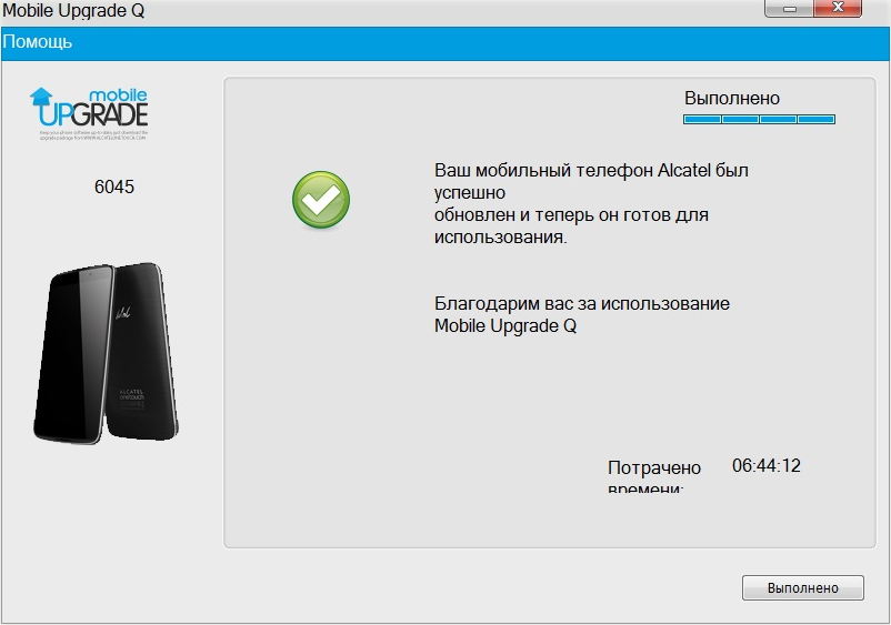

6. В конце выскочит такое сообщение
7. Отключаете смартфон от ПК, включаете, производите первоначальные настройки и пользуетесь...Cкачать:
