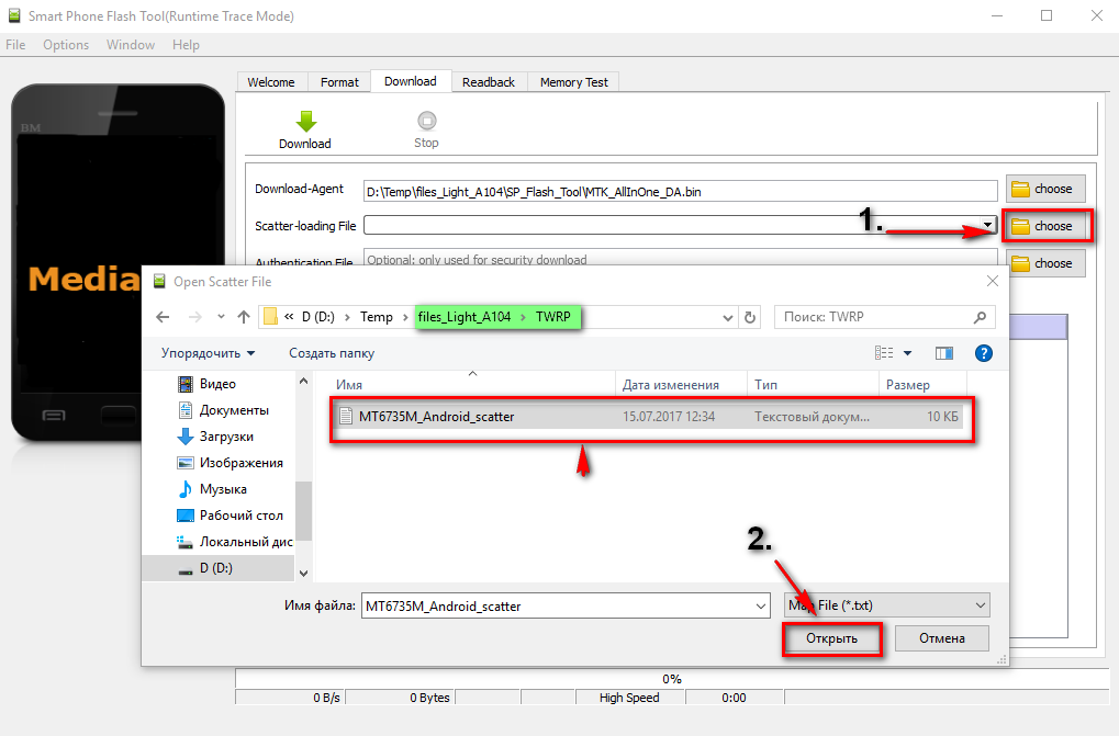

4. Запустить SP Flash Tool (flash_tool.exe), нажать кнопку choose на против поля scatter-loading и в проводнике выбрать файл MT6735M_Android_scatter.txt, который находится в папке TWRP.

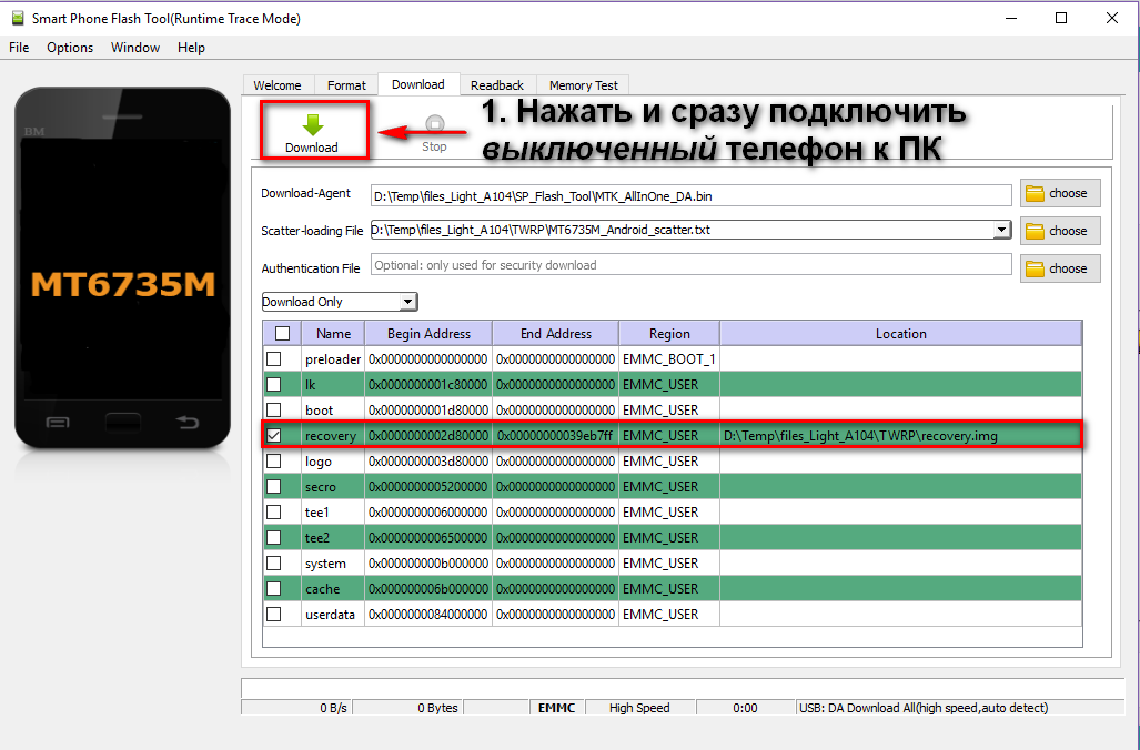

5. Нажать кнопку Download и сразу подключить выключенный телефон к компьютеру, если драйвера были установлены нормально, то прошивка twrp recovery начнётся сразу после подключения, если же у вас после подключения выключенного телефона ничего не происходит -> идёте в эту тему.
в конце выскочит такое окошко
