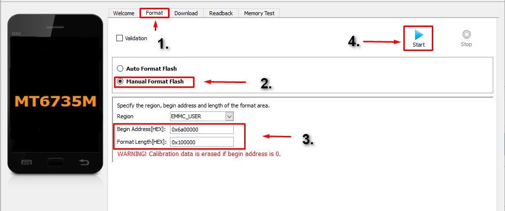

1. Скачать прошивку с необходимым софтом из этой темы: https://mdforum.su/showthread.php?t=34985
2. Установить драйвера.
3. Запустить Flash Tool, выбрать scatter-файл из папки с прошивкой.
4. Перейти во вкладку Format, отметить пункт Manual Format Flash, в поле begin address: ввести значение 0x6a00000, а в строчке Format length: значение 0x100000
5. Нажать Start и сразу подключить выключенный смартфон к ПК, после чего форматнётся только раздел FRP.
6. Отключить телефон от ПК. Залогиниться в существующий аккаунт, либо создать новый. Пользоваться.

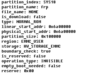

все значения взяты с скейтер-файла с разметкой из стоковой прошивки, так что никакого кирпича на выходе не получится, scatter-файл прикрепил к посту в архиве, может кому-то не захочется качать целиком прошивку)
