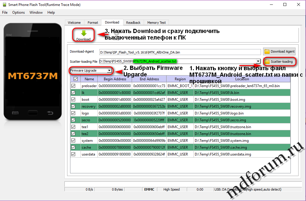

Как установить прошивку:
1. Установить драйвера | Инструкция по установке драйверов для SP Flash Tool.
2. Запустить SP Flash Tool. Архив с необходимой версией программы я прикрепил к посту.
3. Выбрать scatter-файл из папки с распакованной прошивкой. Сменить режим на Firmware Upgrade. Нажать на зелёную стрелочку и сразу подключить выключенный телефон к компьютеру, процесс прошивки начнётся автоматически.
4. Дождаться окончания прошивки, в конце должно будет выскочить такое окошко:
5. Отключить смартфон от ПК, закрыть программу, включить и произвести первоначальные настройки. Первая загрузка в систему может быть долгой (минут 10).Cкачать:
