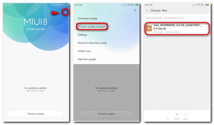

Способ первый (из приложения "Updater"):
1. Скачать архив с прошивкой и поместить его не распаковывая на телефон.
2. Запустить приложение "Updater" -> нажать на три точки в верхнем правом углу -> в меню выбрать "chose update package" -> выбрать архив с прошивкой и согласиться с установкой. Всё остальное телефон сделает сам.
