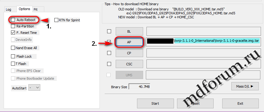

2. Запустить Odin.exe. Открыть вкладку "Options" и снять галочку с Auto-reboot. Затем нажать кнопку AP и выбрать файл *.tar с twrp.

4. Подключить смартфон к ПК в Download-режиме, в Odin загорится индикатор жёлтым или голубым цветом. Нажать START, после чего на телефон прошьётся recovery.
