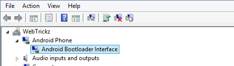

4. Подключить смартфон к ПК в режиме fastboot и установить драйвера: https://mdforum.su/showthread.php?t=34241 После установки драйверов в диспетчере устройств у вас должно устройство определяться так:
5. Запустить файл flashTWRP.bat и нажать enter на клавиатуре, после чего прошьётся кастомное TWRP рекавери. В логе должно быть написано OKAY.
