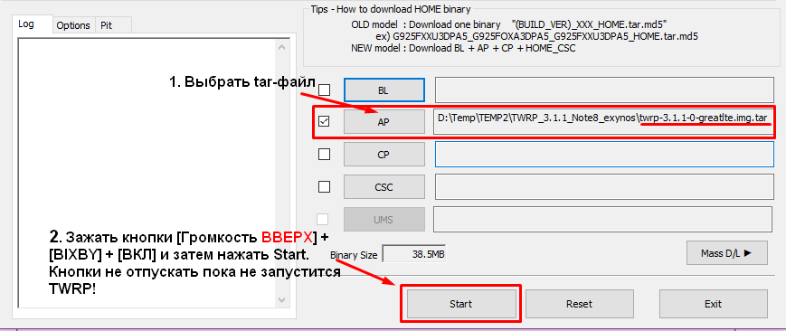

2. Запустить Odin3_v3.12.3.exe, нажать кнопку "AP" и выбрать файл twrp-3.1.1-0-greatlte.img.tar

5. Зажать кнопки [Громкость ВВЕРХ] + [BIXBY] + [ВКЛ] и нажать кнопку Start в Odin. Кнопки держать до тех пор пока не запустится TWRP recovery!
