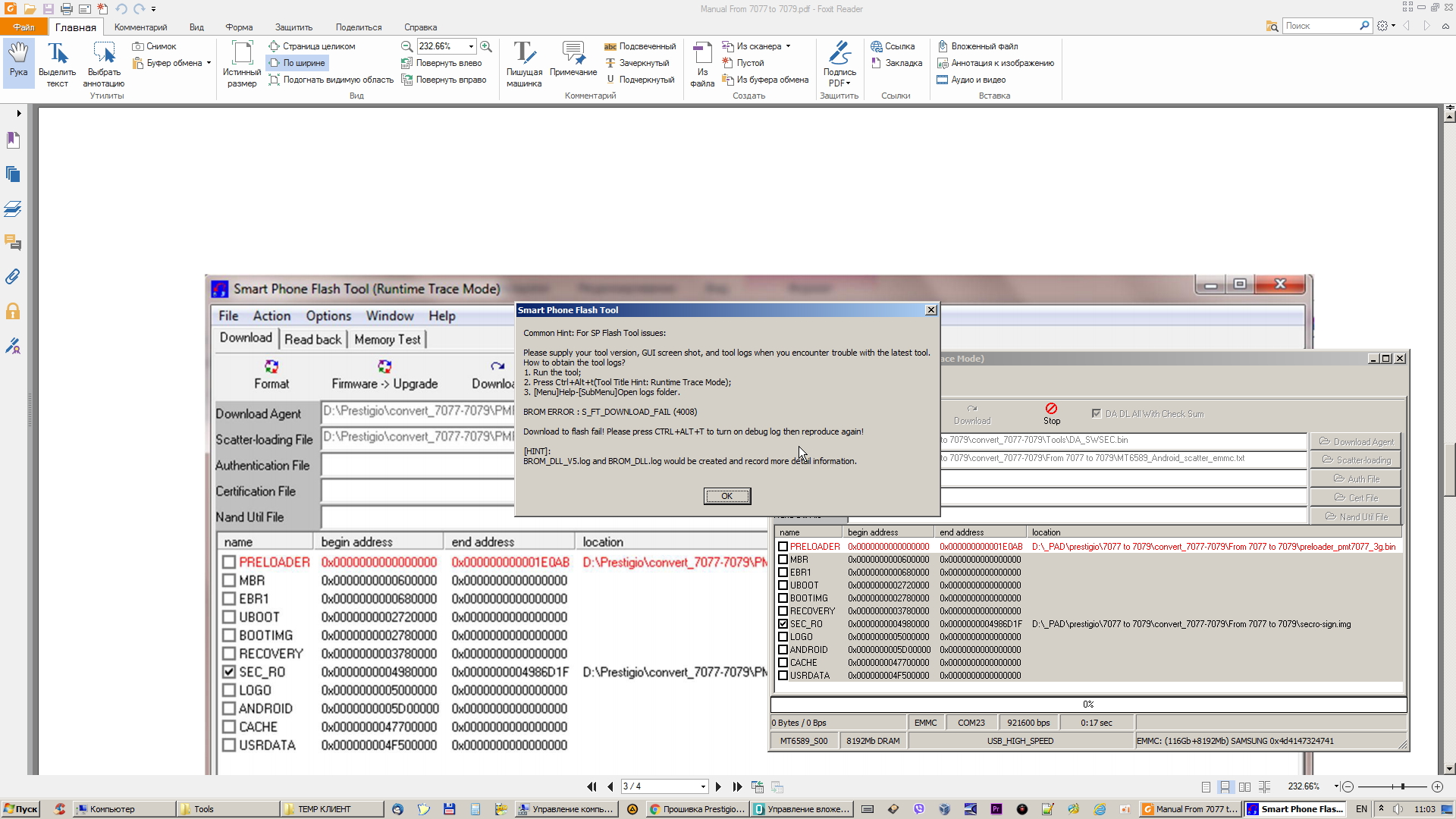

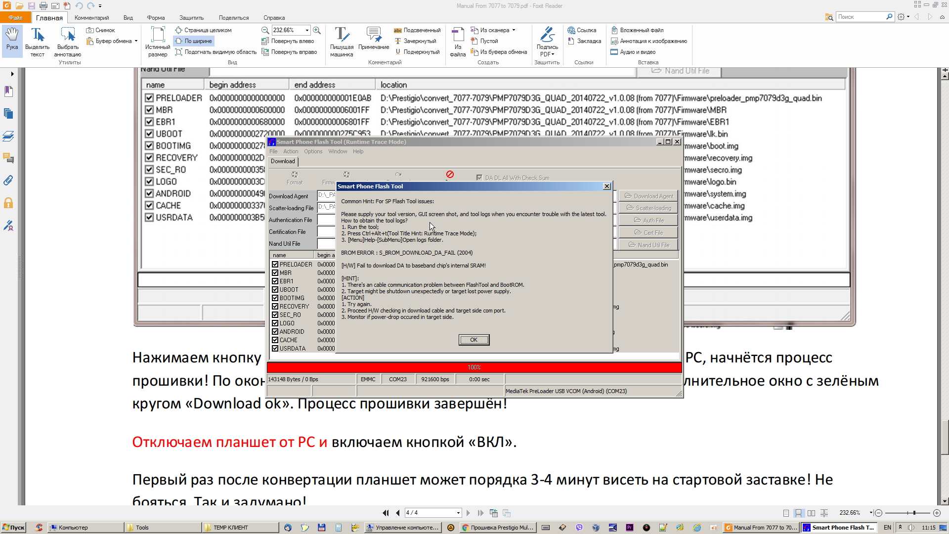

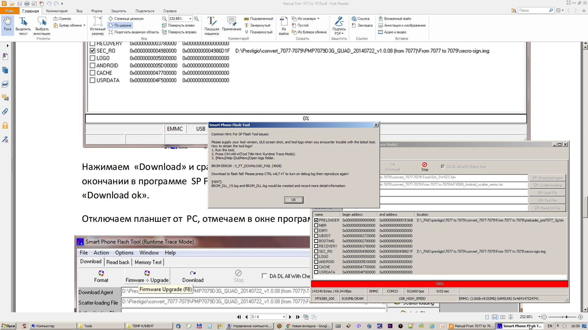

не шьётся, в диспетчере устр появляется на 1 сек ком порт и пропадает, ошибки во всех флэштулах, есть возможность выхода в режим фастбут, драйвер в диспетчере устр стоит стабильно

Сообщение от qwestsk
какие ошибки? и как он определяется на долю секунды? сделай скриншот
то что устройство пропадает через секунду - это ничего страшного
