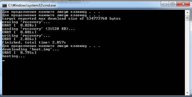

    Приветствую всех!
    Хочу установить twrp на S2, тел. разблокировал, вкл. отладку по usb, скачал архив
    TWRP_Root_Xiaomi_Redmi_S2.zip. соответсвенно подключил тлф к компу в режиме fastboot, запустил flash_twrp.bat, в итоге весь процесс останавливается на booting...
