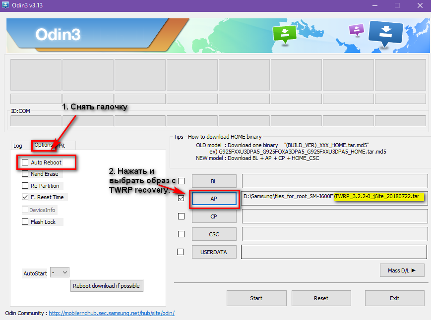

5. Запустить Odin.exe из папки Odin. Перейти во вкладку Options и снять галочку с пункта "Auto Reboot". Затем нажать на кнопку "AP" и выбрать файл TWRP_3.2.2-0_j6lte_20180722.tar из папки files_for_root_SM-J600F.

8. Нажать на Start в Odin и дождаться прошивки TWRP (прошивается быстро).
