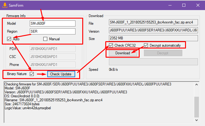

Всегда свежую прошивку для своей модели и региона можно скачать с помощью samfirm (архив с программой прикрепил к посту). Для работы программы требуется установленный NET Framework 3.5 (Microsoft Visual C++ 2008 Redistributable Package (x86) и Microsoft Visual C++ 2010 Redistributable Package (x86))
