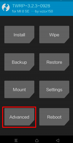

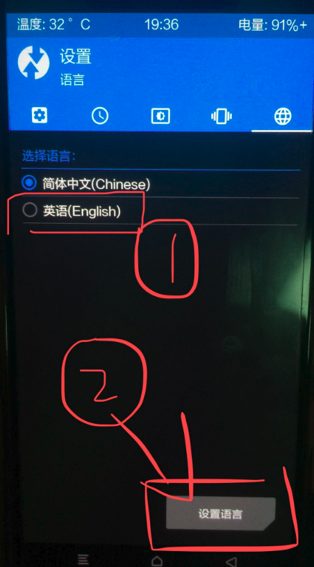

4. Запустить файл Install_TWRP.bat и несколько раз нажать enter на клавиатуре (когда попросят), после чего прошьётся TWRP recovery и сразу запустится.
5. Разрешить модифицировать раздел system сделав swipe внизу экрана (swipe to allow modifications)
6. Выбрать пункт Install -> в проводнике найти и выбрать ранее помёщённый архив Magisk.zip -> установить сделав свайп пальцем вправо внизу экрана.
7. После установки Magisk нажать на "reboot system". ВСЁ! Загрузится смартфон в систему уже с рутом.
