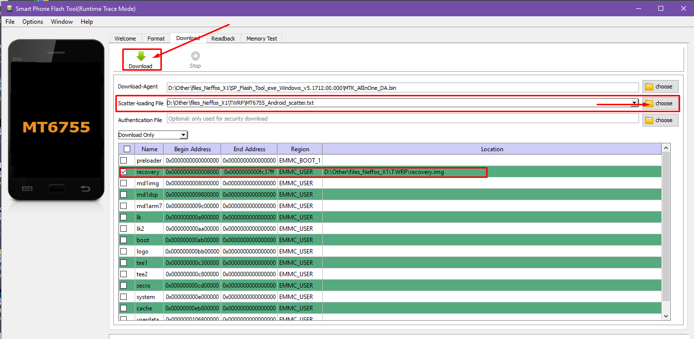

2. Прошивка TWRP и root.
1. Выключить телефон. Установить драйвера из папки Drivers.
2. Запустить flash_tool.exe (папка SP Flash Tool)
3. Выбрать файл MT6755_Android_scatter из папки TWRP нажав кнопку choose на против scatter-loading.
4. Нажать кнопку Download и сразу после этого подключить выключенный телефон к ПК, если с драйверами всё окей - прошивка начнётся автоматически.
5. После прошивки отключить телефон от компьютера и СРАЗУ загрузиться в recovery (на выключенном телефоне зажать кнопки Громкость+ и ВКЛ, после вибрации кнопку питания отпустить, кнопку увеличения громкости продолжить держать до появления TWRP).
6. В TWRP разрешить внесение изменений в system передвинув ползунок вправо внизу экрана.
7. Выбрать пункт Install -> выбрать архив Magisk.zip -> установить сделав свайп пальцем вправо внизу экрана.
8. После установки архива нажать "reboot system". Всё!
