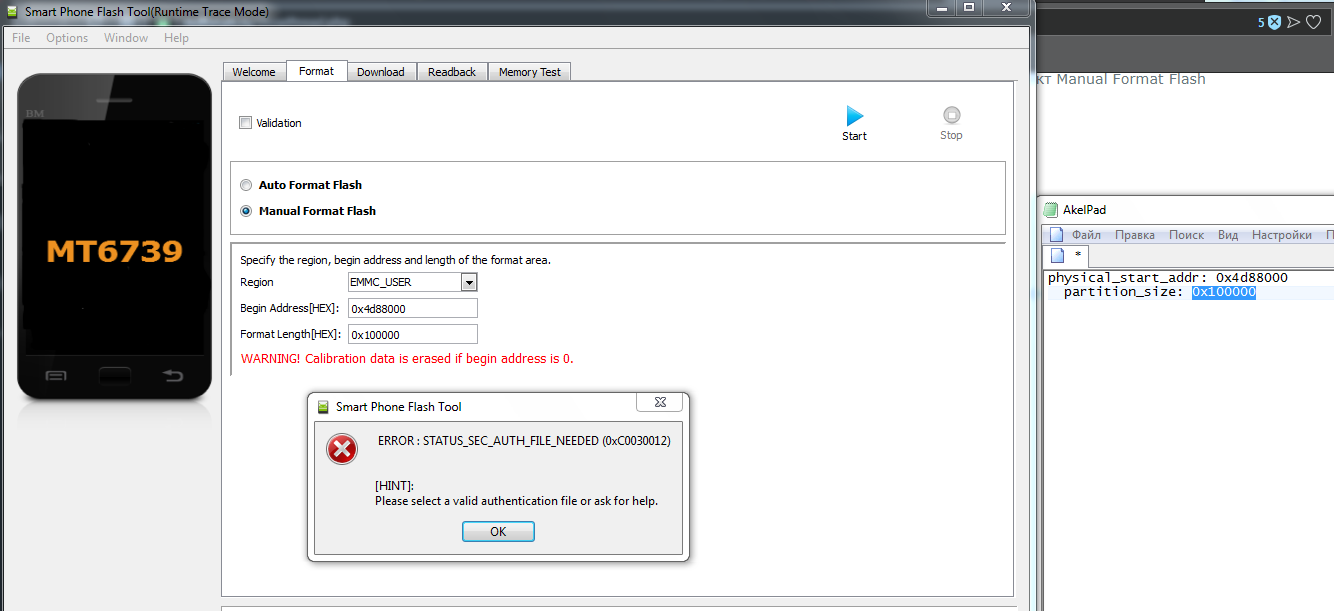

Сообщение от Dostonbek Alcatel 5052D Frp lock firmware need CPU: MT6739 SW:0000 Ver: CA00 Andoid 8.1 Oreo сними таблицу разделов с него (можно попробовать с помощью WwR MTK) и форматни раздел frp флэштулом, прошивки я не нашёл
Сообщение от Fish сними таблицу разделов с него (можно попробовать с помощью WwR MTK) и форматни раздел frp флэштулом, прошивки я не нашёл help me
Сообщение от Dostonbek help meee попробуй выбрать этот auth file (прикрепил в архиве к посту), если не поможет - искать прошивку Cкачать: auth_sv5 (1).zip 2.0 Кб
Сообщение от Fish попробуй выбрать этот auth file (прикрепил в архиве к посту), если не поможет - искать прошивку Firmware need for SP Flash Tool
Сообщение от Dostonbek Firmware need for SP Flash Tool Извините если не в эту тему пишу, нужен auth файл на Alcatel 5059d, если можете помогите
