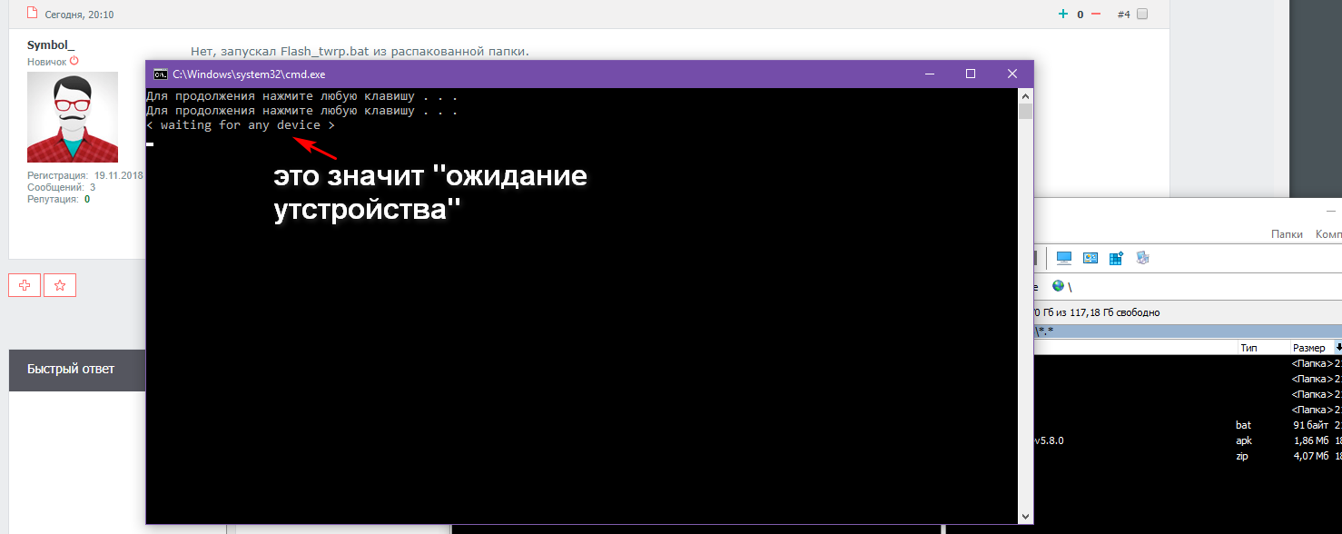

    вот смотри, на фоне твоего поста, у меня всё нормально
    а постой, у тебя случайно не windows XP? на "хрюше" работать не будет, нужно менять версию файлов
