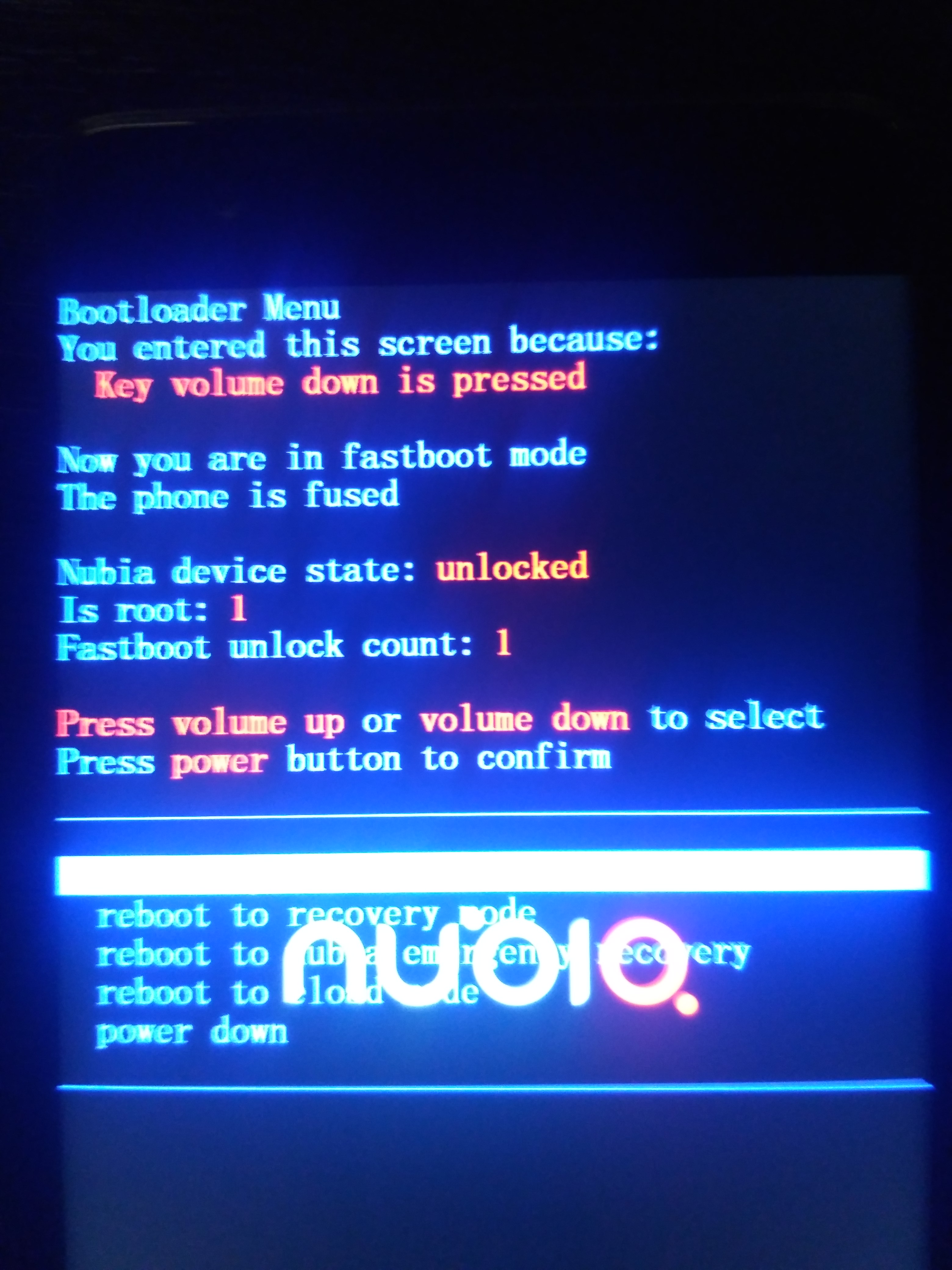

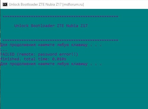

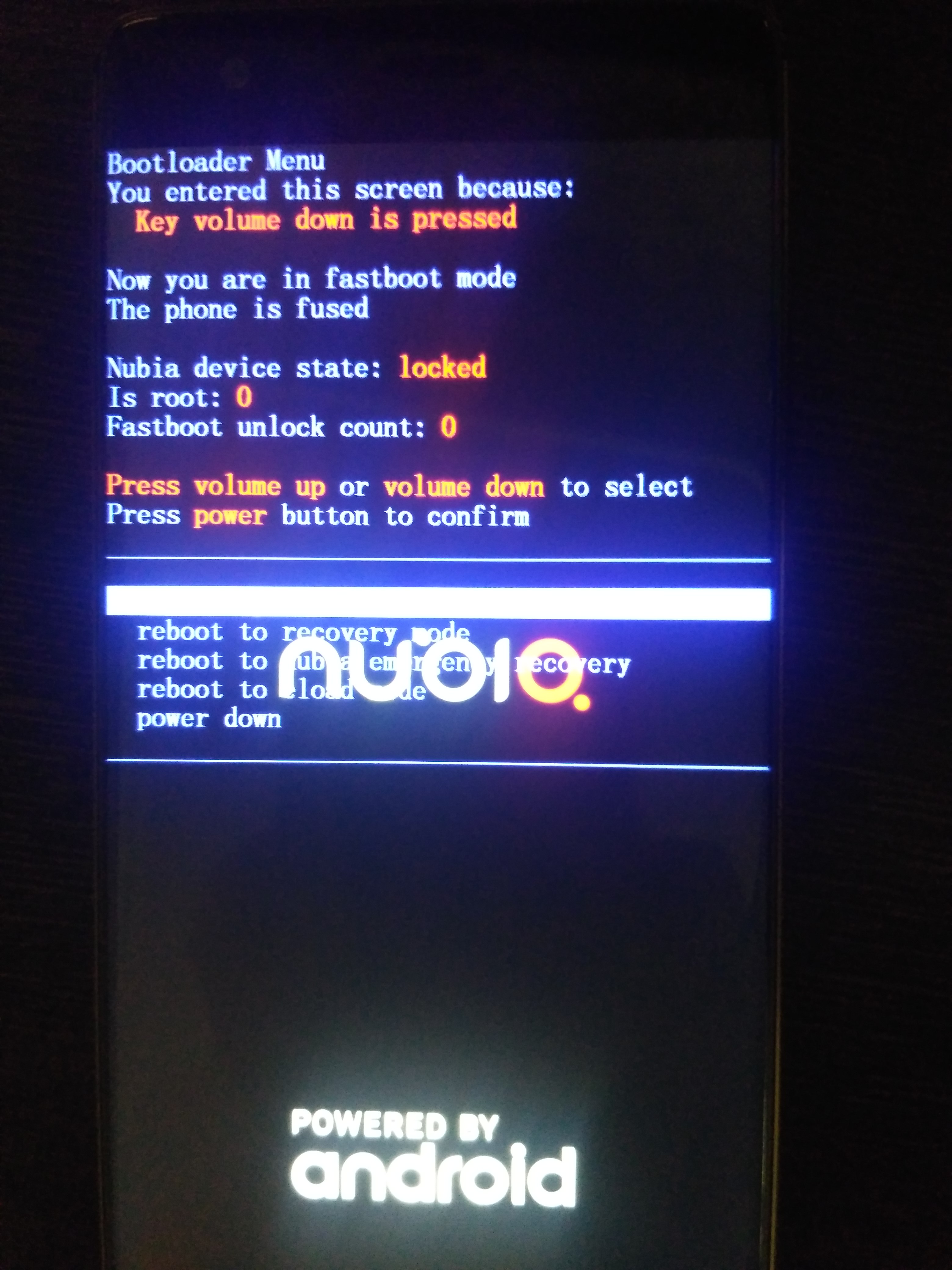

    добрый день. сегодня получил сей телефон и сразу пошёл по напрfвлению получить роот права... всё делал по инструкции, как в пунктах. Получил туже ошибку, что и у Антон Михайленко - password error!!
    да ещё забыл... в режиме fastboot написано:
    now you are in fastboot mode
    the phone is fussed
    nubia device status ^ locked
    is root^0
    fastboot unlock count^0
    при этом в меню разработчика галочка заводская разблокировка и отладка по usb - включены

    добрый день. сегодня получил сей телефон и сразу пошёл по напрпвлению получить роот права... всё делал по инструкции, как в пунктах. Получил туже ошибку, что и у Антон Михайленко - password error!!
    а можно скриншот лога?

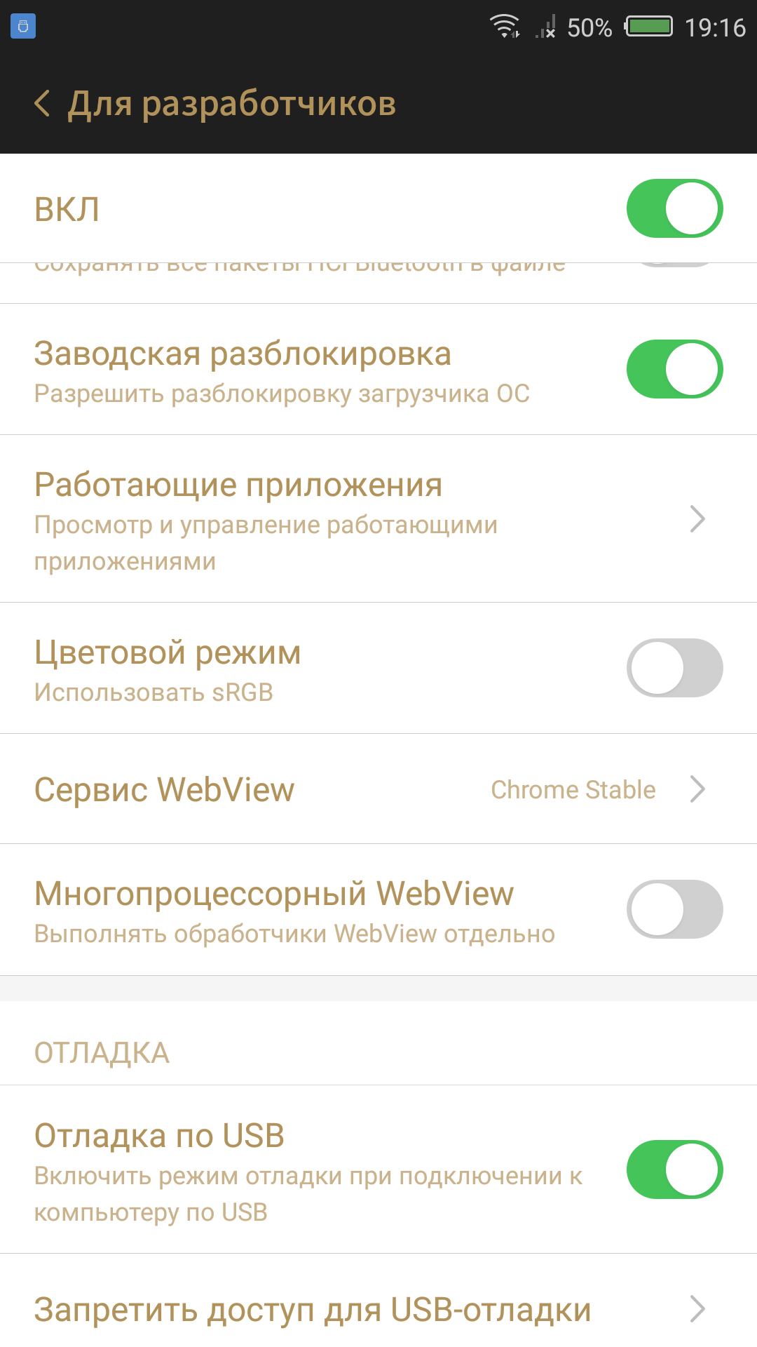

    в опциях для разработчика ты включил "Разблокировка OEM Unlock"? перепроверь

    Сообщение от Fish
    ты уже разобрался сам)
    вот что у меня включено
  • Старый 14.01.2019, 15:51
    Сообщение от killer42region
    включена у тебя (Заводская разблокировка)

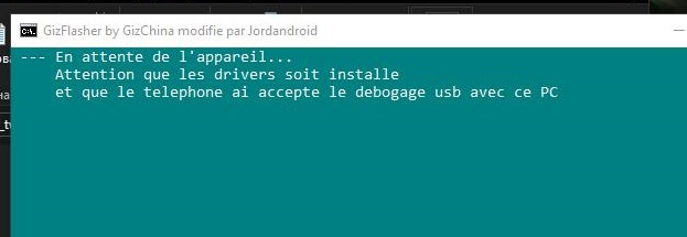

    архив скачал. дрова поставил. отладку включил подключил иелефон - запустил GizFlasher.bat и при нажатии 1 пункта он выдаёт что-то типа - в ожидании устройства поверьте драйвера и включение отладки, в общем не видит он телефон.

    открывай диспетчер и смотри как он у тебя определяется:
    если нужен драйвер (а это скорее всего) ставь: https://mdforum.su/showthread.php?t=34241 или https://mdforum.su/showthread.php?t=27247

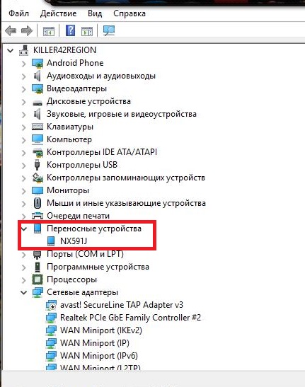

    определяется как переносное устройство NX591J. поставил все дрова, обновил через систему windows 10 - итог тоже окошко с тойже надписью.
    постой!! так у тебя выходит что Nubia Z17 Lite поэтому не получается
    вот набор файлов для твоей модели - https://mega.nz/#!whdlAT5K!pnhWfQisE...ChssC52ulXU4SE

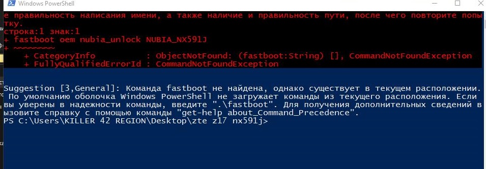

    тут вот как теперь выглядит: на команду - fastboot oem nubia_unlock NUBIA_NX591J он выдаёт вот это

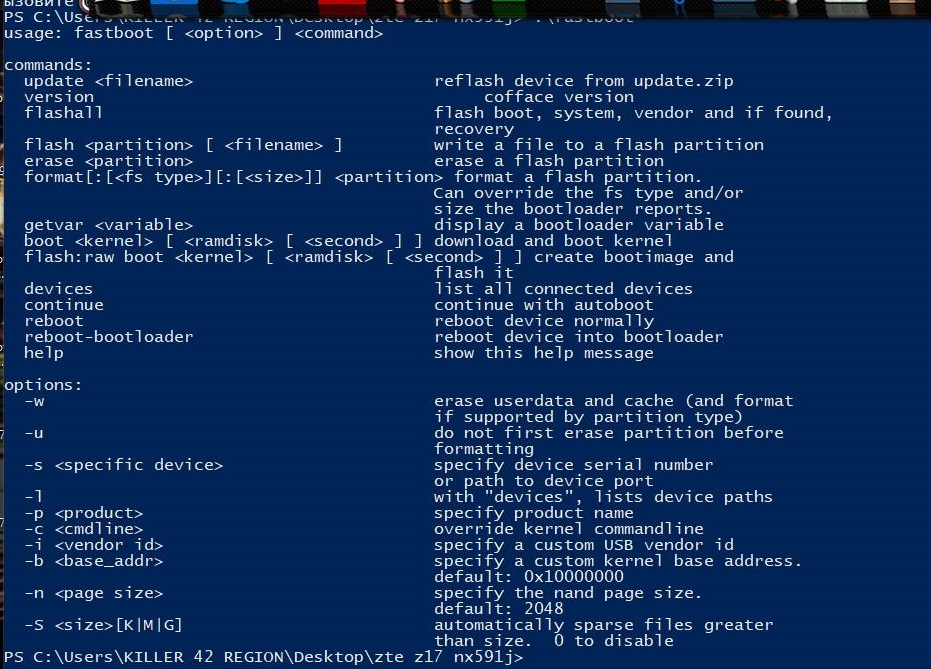

    после этого почитав нашёл команду в самом написанном: .\fastboot - так как, типо уверен в том что делаю, ввёл её с команду на что он выдал большую талицу, в которой я завис... она вообще что-то стоит ? как бы телефон видит, что-то описывает и делает, но не то что нужно.
    проблема в том, что у тебя powershell, а не стандартная командная строка
    вот держи, прописал батник (две команды, которые тебе нужно ввести), просто скопируй его в папку ко всем файлам (start.bat) и после запуска нажми enter на клавиатуре несколько раз (когда попросят)

    дружище. в fastboot всё очень кординально поменялось, на то что нужно статус стал - открыто.
    чтоб ничего не накосячить, подскажи теперь что делать... я так понимаю теперь по списку
