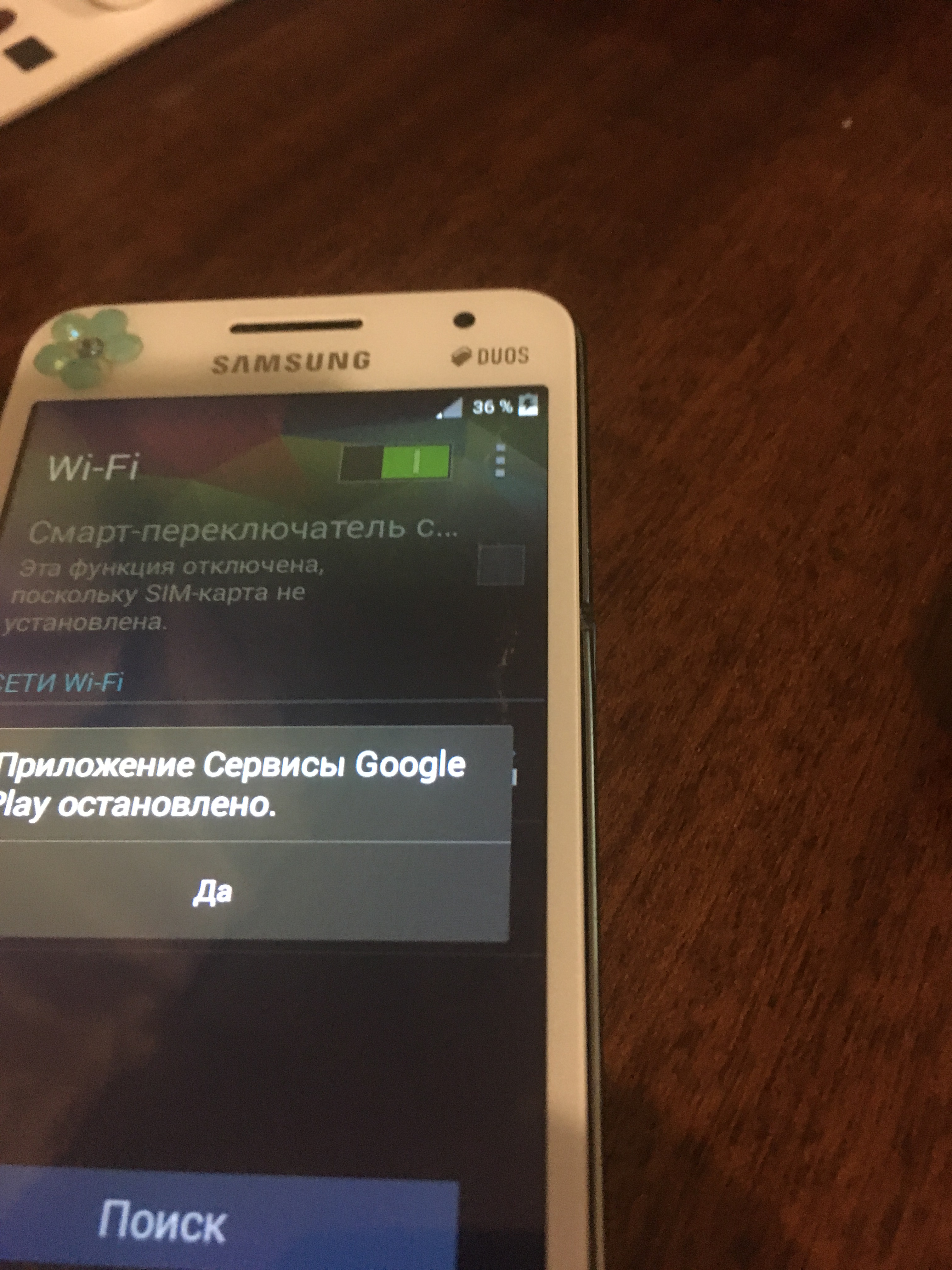

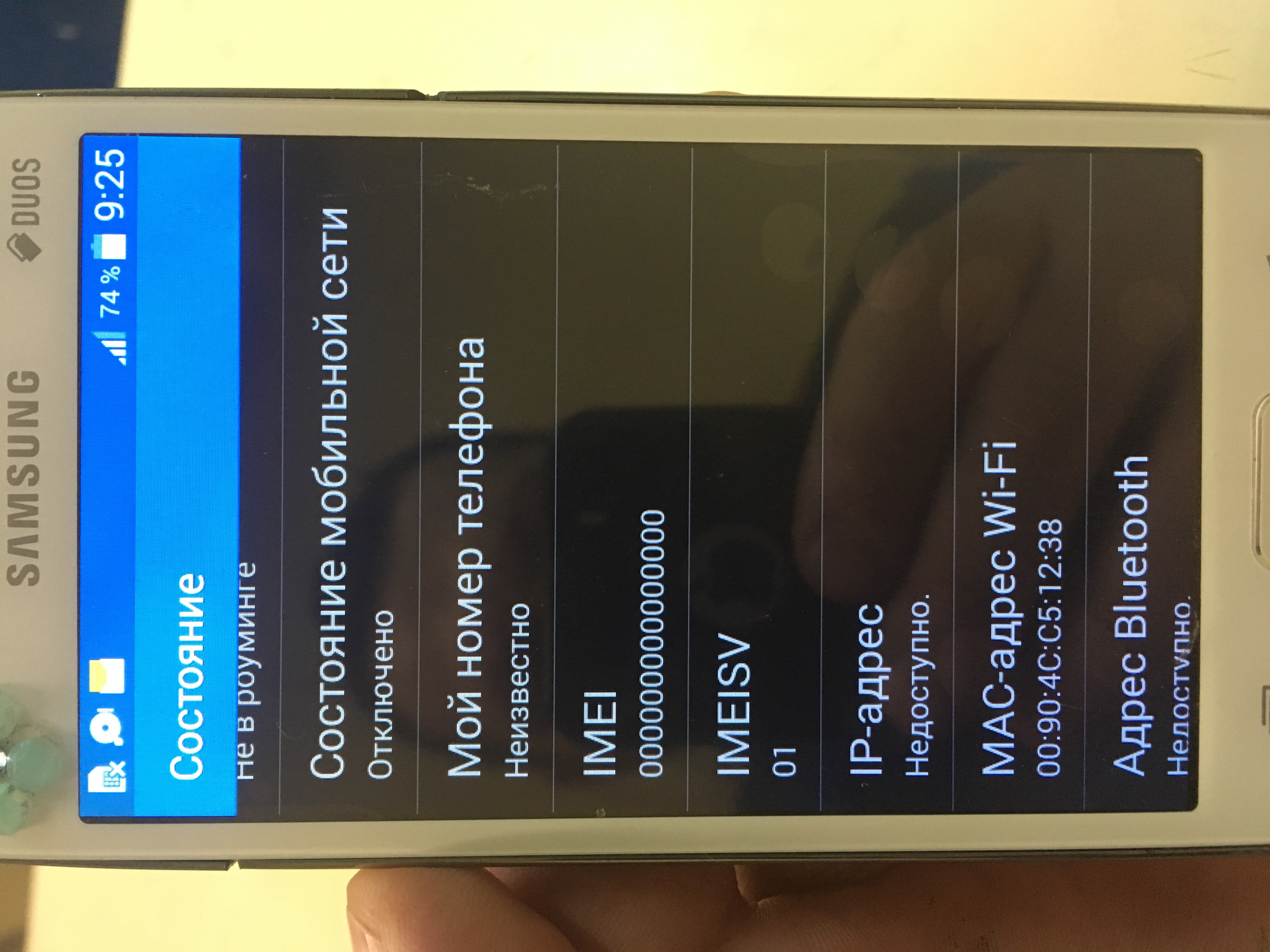

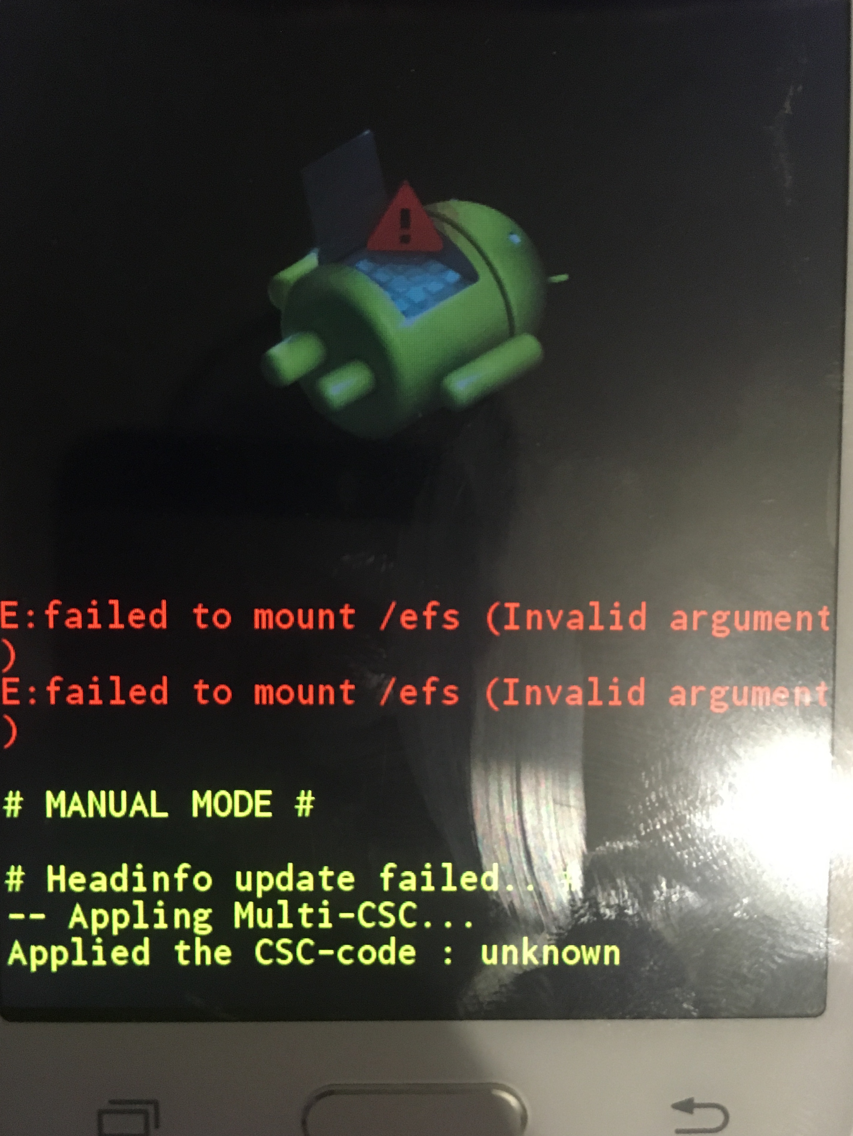

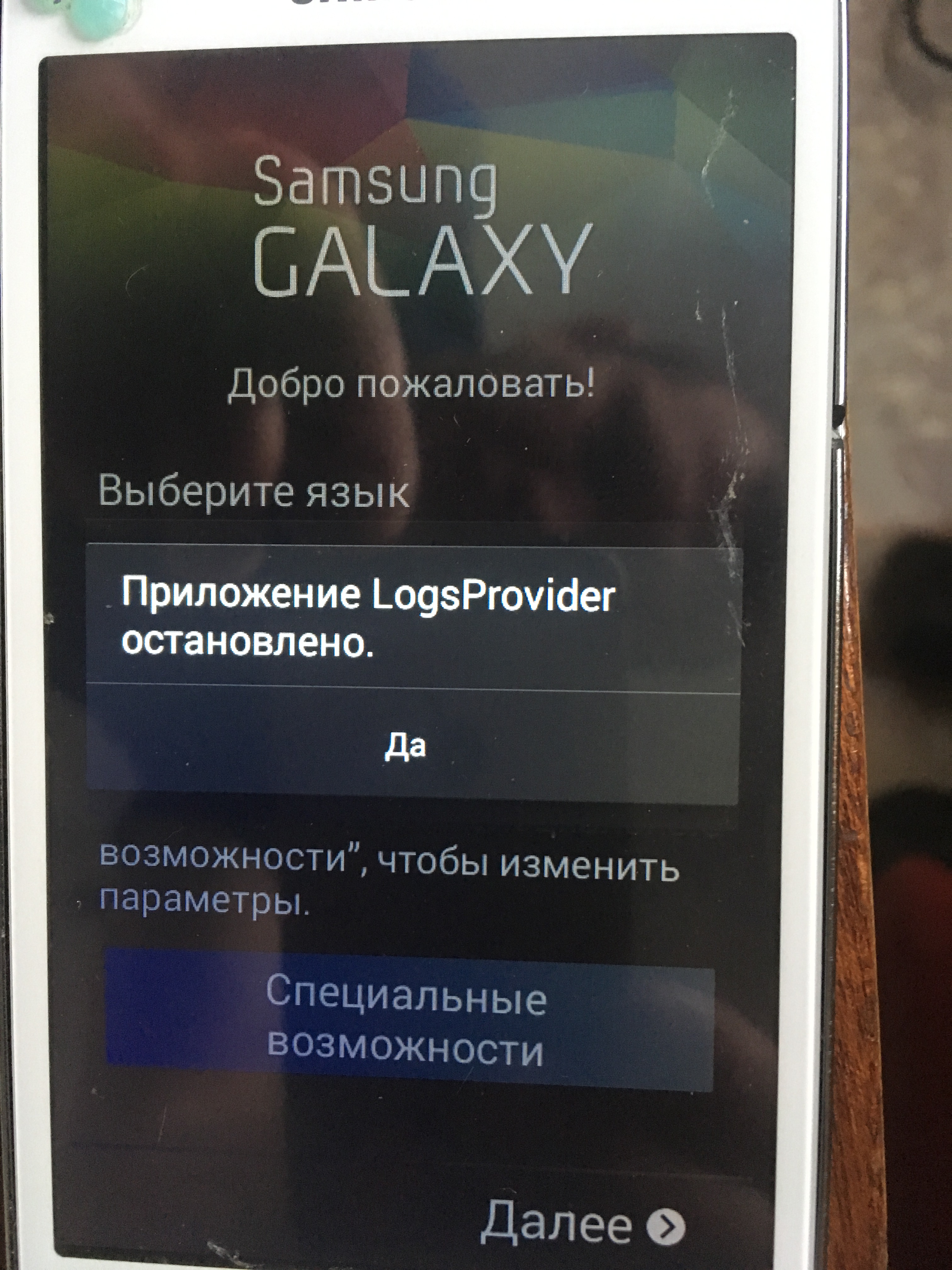

привет всем.у меня такая проблема,есть samsung sm-g355h,был раздавлен дисплей,после замены перестал включаться зависал на заставке с названием модели,пробовал делать hard reset безрезультатно.прошил новой прошивкой ,но она то ли коряво встала то ли в телефоне ещё какие проблемы.перестал выходить в рекавери,упал андроид и надпись красным E:failed to mount /efs (invalid argument) и далее перезагрузка.после прошивки телефон стал включаться,но появляются сообщения на экране: приложение такое то закрыто,то есть начинают все приложения по очереди закрываться а далее перезагрузка и так до бесконечности,помогите плиз,уже всю голову сломал
у тебя первые признаки выходящей из строя памяти, 100% уверенности конечно нет, но очень похоже
