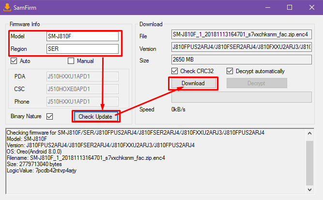

Также всегда свежую прошивку можно загрузить с помощью Samfirm (архив с программой прикрепил к посту):
