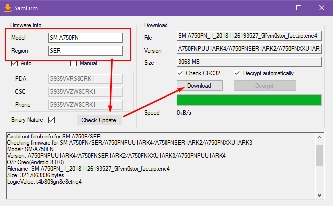

Всегда актуальную версию прошивки можно скачать с помощью samfirm указав модель и нужный вам регион. Архив с программой прикрепил к данному посту.

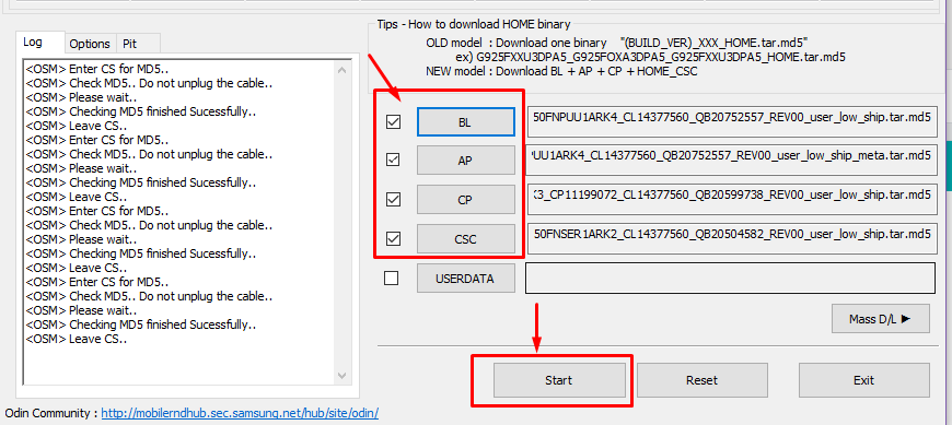

3. Распаковать архив с прошивкой. Запустить Odin. Подключить телефон к ПК в режиме Download Mode (в Одине загорится com-порт).
4. Выбрать файлы прошивки в соответствующих полях:
Файл BL...tar.md5 выбрать в поле "BL"
Файл AP...tar.md5 выбрать в поле "AP"
Файл CP...tar.md5 выбрать в поле "CP"
Файл CSC...tar.md5 выбрать в поле "CSC"
По поводу двух файлов CSC в папке с прошивкой поясняю:
- если в поле CSC выбрать файл "HOME_CSC...tar.md5" -> форматирование не производится, все пользовательские данные, включая внутреннюю память, останутся нетронутыми
- если в поле CSC выбрать файл "CSC...tar.md5" -> производится полное форматирование, все пользовательские данные будут удалены (рекомендуется, т.к. при переходе с одной прошивки на другую могут "повылазить баги")
5. Нажать Start в Odin'е и дождаться окончания процесса прошивки. В конце телефон сам уйдёт в перезагрузку и загрузится в систему.
