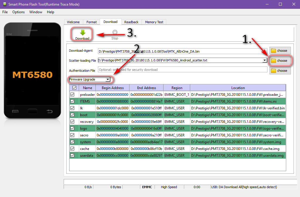

3. Запустить SP Flash Tool, который идёт в комплекте (папка tool).
4. Нажать кнопку "choose" на против поля "scatter loading file" и выбрать файл MT6580_Android_scatter.txt из папки "FW".
5. Сменить режим прошивки на "Firmware Upgrade".
6. Нажать кнопку "Download" и сразу подключить выключенный планшет к компьютеру, процесс прошивки начнётся автоматически.
7. Дождаться завершения (окошка с зелёной галочкой).

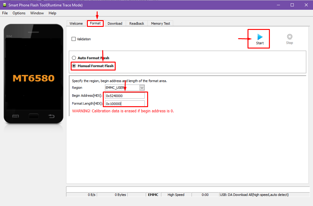

Удаление аккаунта google (форматирование FRP)
1. Запустить SPFlashTool.
2. Выбрать scatter-файл из папки с прошивкой.
3. Открыть вкладку "Format".
4. Выбрать "Manual Flash Format" и вписать следующие значения:
- в Begin Address- 0x5240000
- в Format Length- 0x100000
5. Нажать Start и подключить выключенный планшет к ПК.
