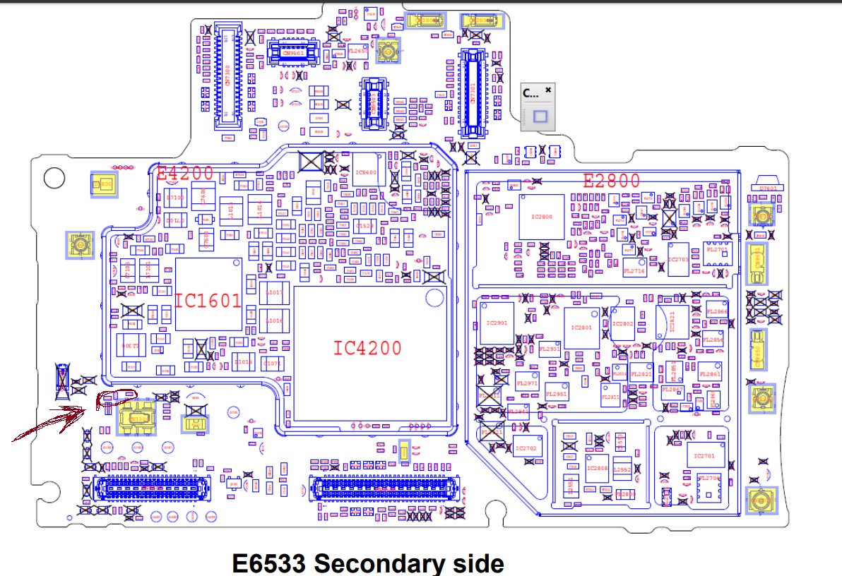

Sony E6553 Xperia Z3+, помогите определить элементы. Телефон после воды.Заряжается,не включается.Во время зарядки индикатор мигает красным 3 коротких и 1 длинный
Снял модуль там все в коррозии, дорожкам хана. Без модуля индикация при подключении к питанию правильная.Восстановил прошивку приложением Xperia™ Companion.При включении вибратор срабатывает. Три конденсатора снял с Sony с6903. С новым модулем и межплатным шлейфом все работает.
