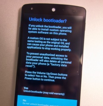

8. Введите следующую команду fastboot oem unlock. На экране смартфона появится сообщение о предупреждении разблокировки bootloader'а, кнопками громкости выберите "Yes" и подтвердите выбор кнопкой включения (Power).
