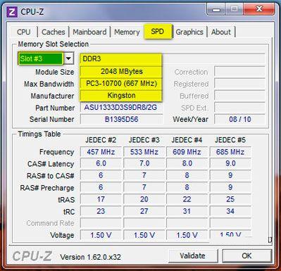

Поможет нам в этом утилита CPU-Z. Скачать ее можно с офф сайта вот здесь (Download latest release). На момент написания статьи актуальная версия 1.67.

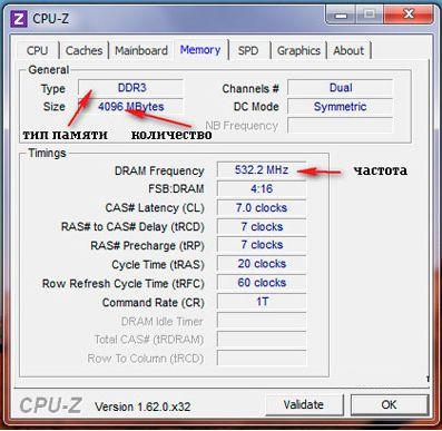

Скачиваем и устанавливаем (не забываем снимать отметки в пунктах предлагающие установить сторонний софт). Запускаем и переходим на вкладку Memory и после на вкладку SPD. Далее смотрим на примере скриншотов (для увеличения просто кликните на скриншот).
Рассмотрим характеристики оперативной памяти более подробно
Тип памяти DDR3 относительно новый стандарт, и если ваш ноутбук поддерживает (об этом ниже) именно этот вид памяти – ставим его.

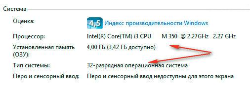

Важно: Перед покупкой оперативной памяти обратите внимание на версию вашей системы. Это можно сделать: Мой компьютер -> Свойства -> Тип системы. Здесь же можно увидеть и количество установленной памяти.
Если у вас установлена 32-разрядная система, то она не может работать больше чем с 3.4 Гб оперативной памяти. Если вы захотите использовать 4 Гб оперативной памяти по максимум стоит установить 64-битную версию Windows.

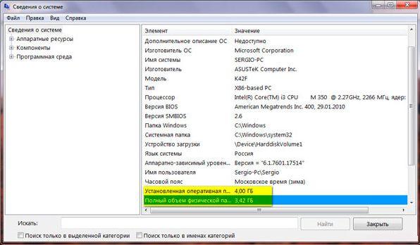

Проверить количество установленной оперативной памяти и другие сведения о системе можно и так: Пуск -> в строку поиска ввести - msinfo32.
Из этого скриншота видно что не смотря на то что установлено 4 Гб оперативной памяти система видит только 3,42 Гб т.к это 32–(86) битная версия Windows.
