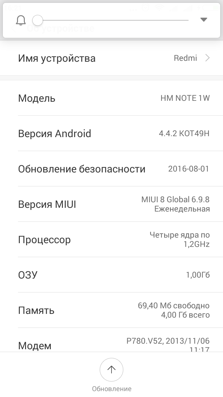

а если телефон не включаеться,то как версию прошивки узнать?
07.06.2016, 23:00
Fish
17.08.2013
33,581
13246
Сообщение от ektomorf
версию ОС (номера сборки) - никак, а вот, если ты имел ввиду сколько у тебя ПЗУ -> посмотри на коробке\под аккумулятором или в документах, там должна быть указана версия

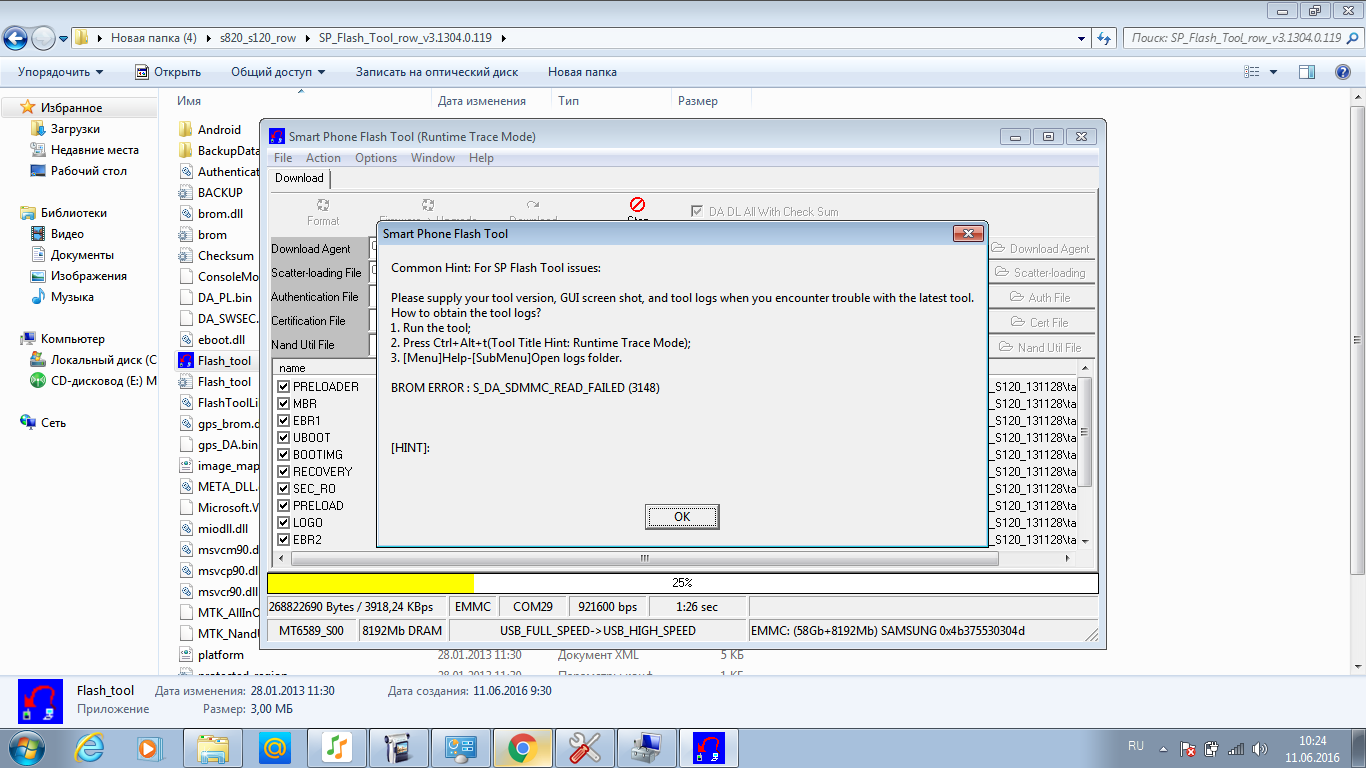

вот при прошивке аппарат вот такая ошибка. что это значит.
11.06.2016, 22:43
Fish
17.08.2013
33,581
13246
ошибка чтения флэшпамяти
- попробуй сделать format, затем прошиться в режиме download
- попробуй сменить версию прошивальщика
- попробуй прошить только preloader и только затем полностью прошивку (если определяется как USB MTK Port)

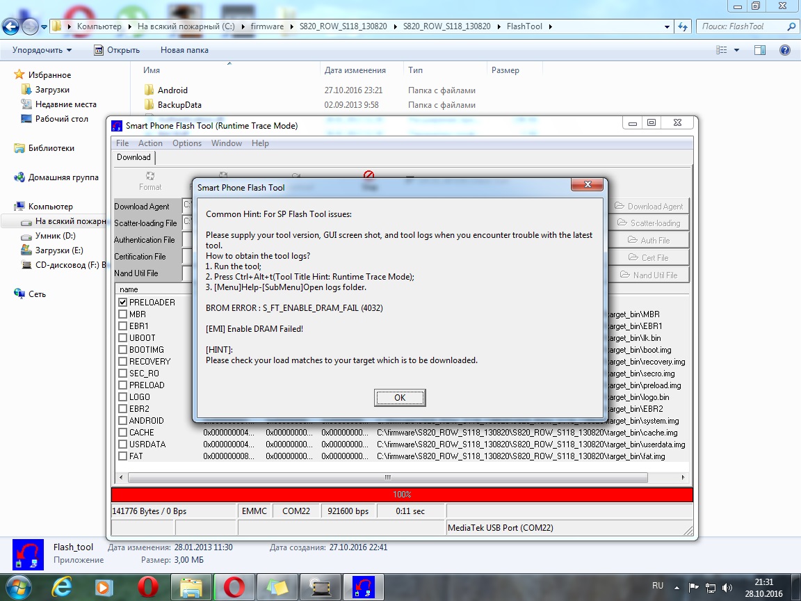

Доброго времени суток! Имеется сей аппарат, полукирпич. На кнопки реакций нет, при прошивке выдает ошибку 4035. Аппарат китаец, надпись на наклейке
Lenovo S820
CMIIT ID: 2013CP5633
02-5707-131203
Размер, судя по всему 4 гиговый, так выдал 5 флеш-тул
Что посоветуете, как прошить
Как сею проблему решить!?
Что посоветуете
30.10.2016, 11:17
Fish
17.08.2013
33,581
13246
Сообщение от EgorZakir
Lenovo S820
02-5707-131203
Что посоветуете
попробуй использовать эту прошивку, шить со всеми галочками в режиме firmware-upgrade

Fish, пробовал прошивку , либо ругается на скатер, либо та же ошибка
04.11.2016, 10:21
Fish
17.08.2013
33,581
13246
левыми прошивками телефон не шил? у тебя ошибка связанная с загрузчиком
попробуй отформатировать телефон и прошить только preloader, затем целиком прошивку в режиме download

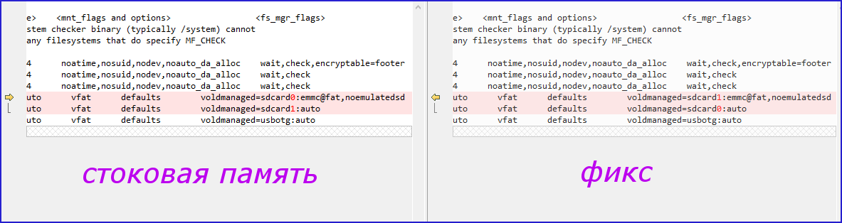

всем привет! телефон lenovo s820 прошивка miniu 7 встроенное память 4gb можно ли , переоазметить память больше ? или не как если можно то как это заделать ?
07.07.2017, 14:12
Fish
17.08.2013
33,581
13246
Сообщение от nikola2345
а какая именно версия? 7.1.x? попробуй установить этот патч из рекавери, только перед установкой сделай обязательно бэкап!

Версия 4.4.2 вот об устройстве а то что вы дали файл он что даёт или он не пойдет?
07.07.2017, 16:16
Fish
17.08.2013
33,581
13246
я спрашивал о версии miui, а не о версии андроид
берёшь ядро из своей прошивки (boot.img), разбираешь его, меняешь значения и собираешь обратно, затем прошиваешь его
три файла с именами fstab, fstab.fat.nand, fstab.nand. в них вам нужно изменить по две строки как у меня на скрине. ВСЁ! далее собираете обратно ваш бут, ставите и радуйтесь
инфа с 4пда
