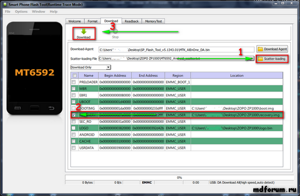

- Запускаем Flash Tool.
- В поле scatter-loading выбираем файл MT6592_Android_scatter.txt (находится в папке с распакованным рекавери).
- Ставим галочку напротив recovery
- Жмем Download в программе и подключаем выключенный телефон к ПК, сразу начнётся прошивка рекавери.
