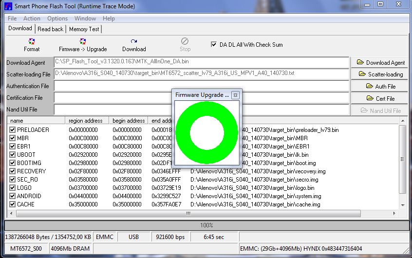

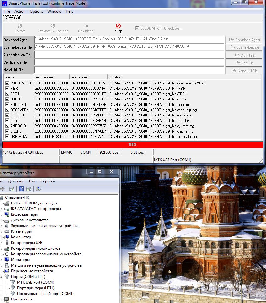

всё у тебя нормально определяетсяСообщение от Mnemonik444вот такое появляется на секунду буквально и исчезает, и если это норма, и кабель нормальный, то в чем еще может быть проблема?

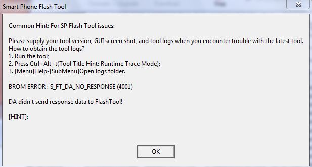

1. выбираешь scatter-файл из папки с прошивкой
2. жмёшь кнопку download в флэштуле
3. сразу после этого (как нажал кнопку download, именно после, а не до) подключаешь выключенное устройство, должна пойти прошивка
