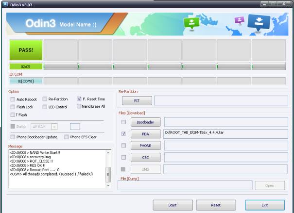

5. Запустить Odin3.exe из папки ROOT_TAB_E

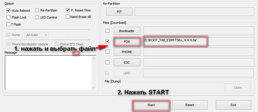

6. В программе отметить галочкой пункт PDA, нажать на кнопку и выбрать файл TWRP.tar
7. Нажать на кнопку Start, после чего прошьётся данный файл и планшет перезагрузится.
