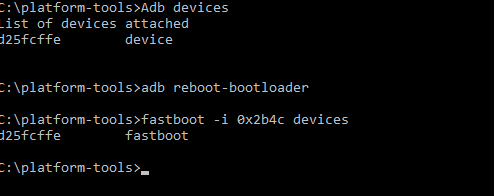

4. В командной строке по очереди ввести команды (после каждой нажать enter):
этой командой проверяем виден ли телефон по ADB, если будет писать waiting for devices - значит проблема в драйверах или вы не разрешили отладку по USB на телефоне
Код:
adb reboot-bootloader
после ввода этой команды телефон должен перезагрузится в режим загрузчика (FASTBOOT MODE)
Код:
fastboot -i 0x2b4c devices
проверяем виден ли телефон в режиме Fastboot
всё должно выглядеть так:
