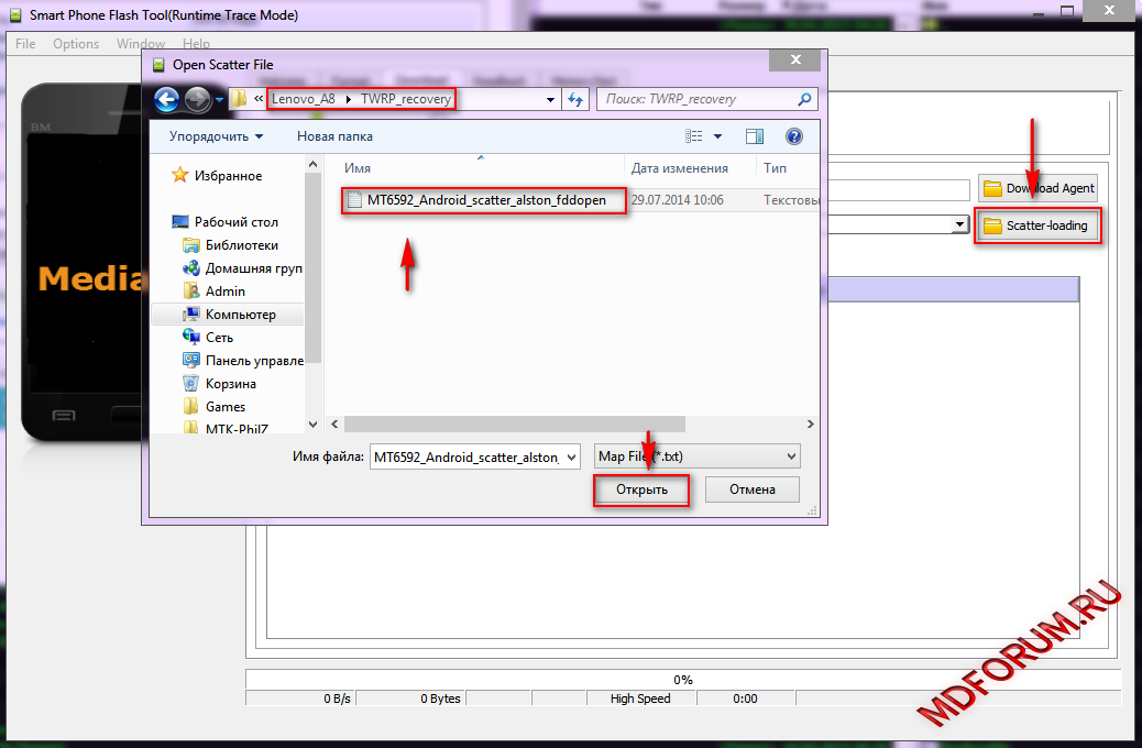

4. Запустить SP Flash Tool (нужная версия есть в архиве), нажать на кнопку scatter-loading и выбрать файл MT6592_Android_scatter_alston_fddopen.txt из папки TWRP_recovery.

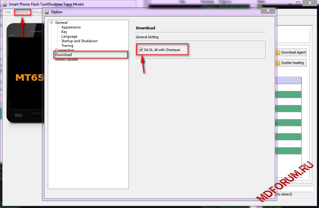

5. Зайти в опции FlashTool и поставить галочку на против пункта DA DL All with checksum

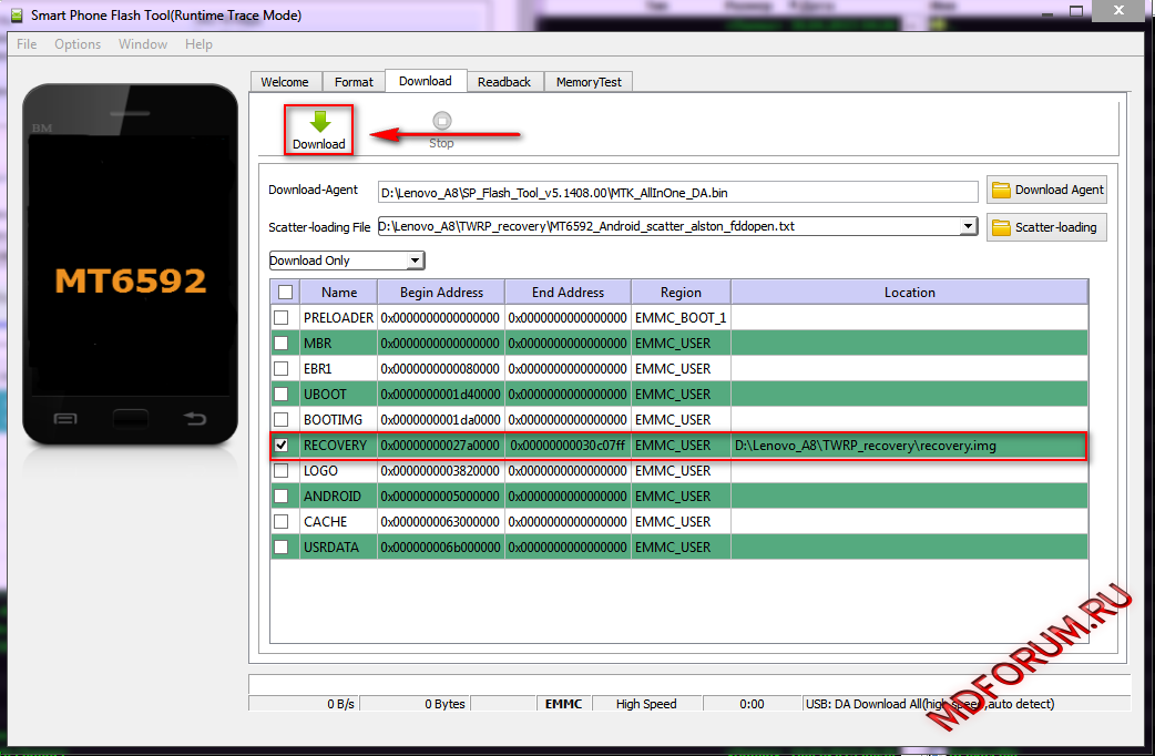

6. Нажать на кнопку Download и подключить выключенный телефон к ПК (можно без аккумулятора), процесс прошивки рекавери начнётся сразу, если были установлены драйвера.
7. Дождаться завершения. выскочит такое окошко:
8. Отключить телефон от ПК. TWRP recovery установлено.
