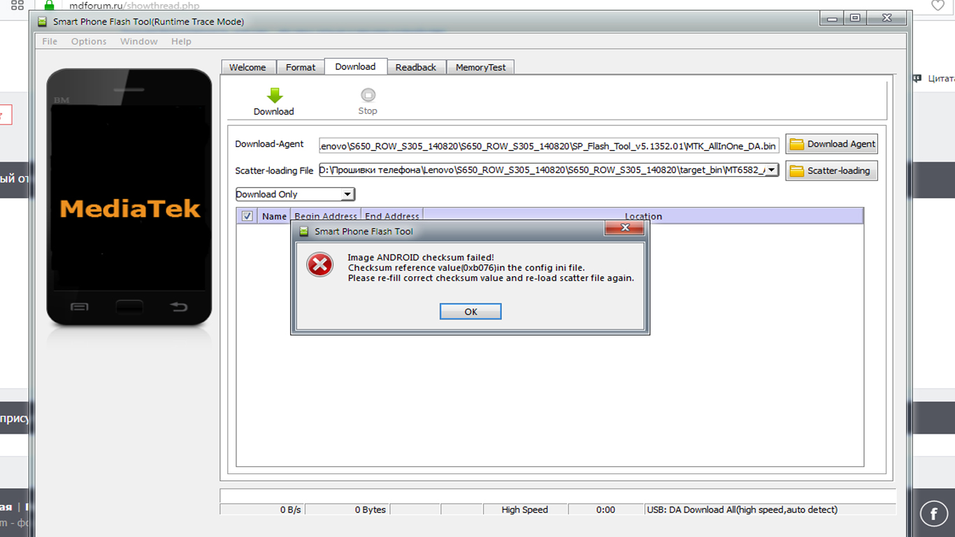

Что за ошибка? Почему прошивка не добавляется?

Сообщение от svarnoi
1. перекачай прошивку
2. если не помогло - удали файл cheсksum.ini из папки с прошивкой, поможет

Сообщение от Fish

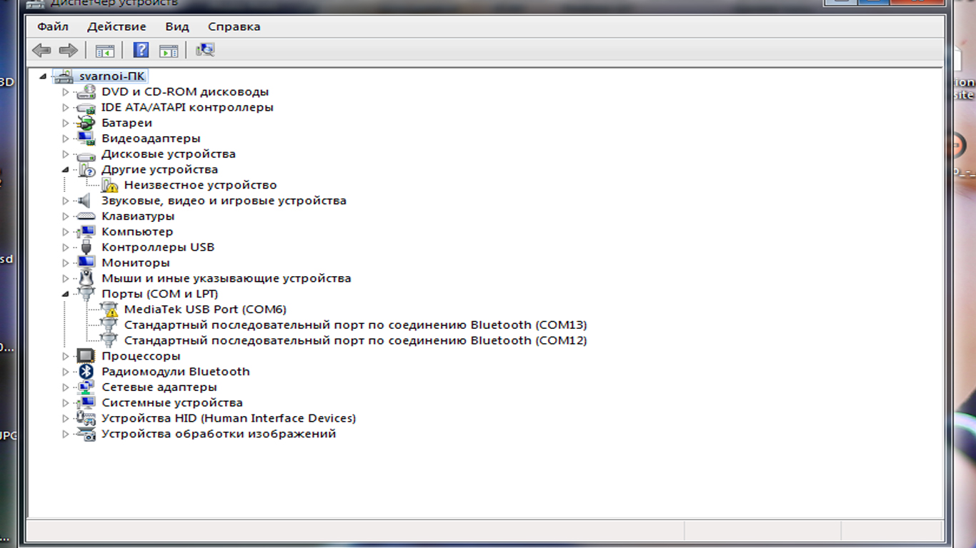

Спасибо, фаил удалил прошивка залилась в программу)) Почему не могу поставить драйвер в ручную да и автоматических то нет)))
